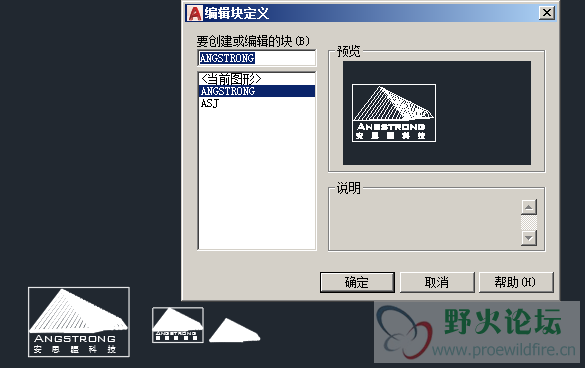

发表于 2020-12-25 10:13 | 显示全部楼层 |阅读模式
悬赏10金钱未解决
可能是创建的时候没选勾选允许分解。
附件帮忙下。
并告诉我是怎么回事。

发表于 2020-12-25 10:20 | 显示全部楼层
双击可以进入块编辑
229
350
发表于 2020-12-25 10:46 | 显示全部楼层
全选图形,然后右键单击选块编辑,然后ctrl+1,找到允许分解改成是,保存出去就可以了
732
1056
发表于 2020-12-25 13:56 | 显示全部楼层
看了下你的图,使用了外部参照,所以无法分解,你可以双击进入这个块,Ctrl+C复制一下,然后退出块,Ctrl+V粘贴,图形就是分解后的效果,你可以试试

发表于 2020-12-25 15:45 | 显示全部楼层
原因没找到,只知道是块参照,支持#4楼的原因。

发表于 2020-12-25 16:17 | 显示全部楼层
原因就是没有有勾选允许分解

发表于 2021-3-6 15:07 | 显示全部楼层
临时写了个CAD插件给你炸开了
这种快是作者在写块的时候把“允许分解”选项取消了。
