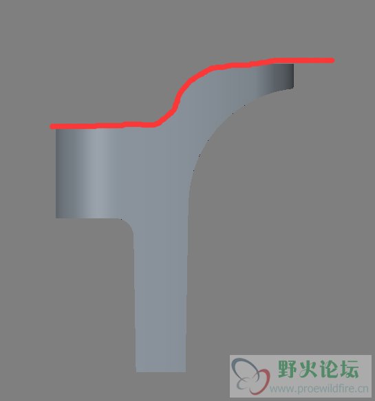

这个产品分型面是哪里呢,拔模是不是一定要选分型面这个面来拔模的? 里外度数要多少呢

红色线条为分型线,拔模角度0.3度以上都行,还有一种分型方式,对称分型,不过模具太过复杂,除非外观有特殊要求
