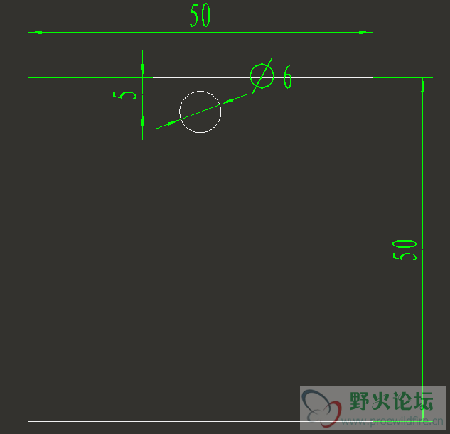

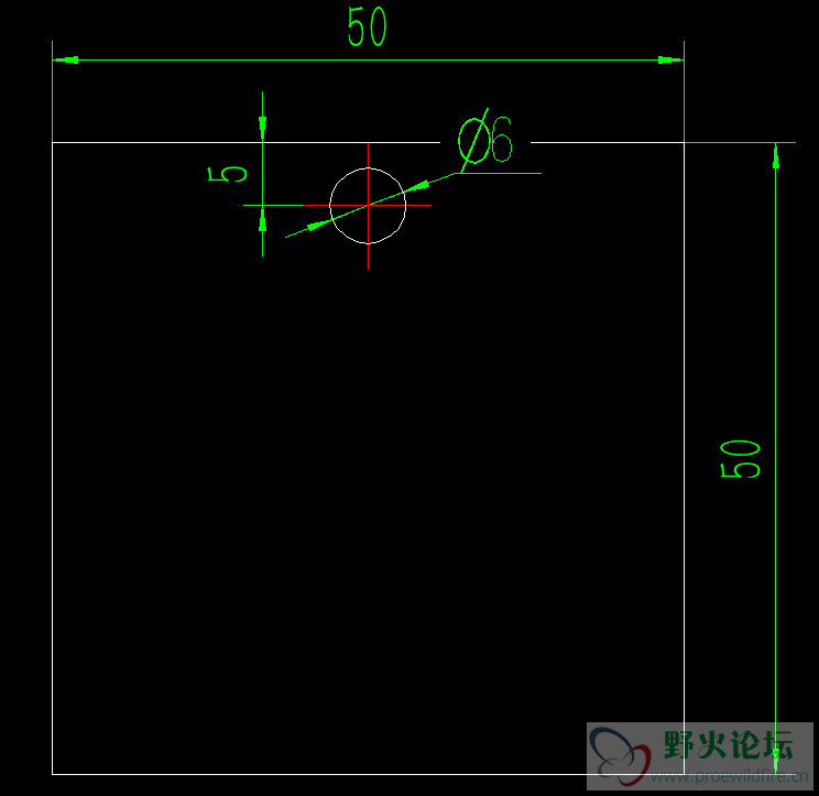

请问大神们,怎么断开标注文字所在的轮廓线??
有时标注尺寸时因空间限制,标注的尺寸文字刚好在零件的轮廓线上,怎么才能把文字所在的轮廓线给断开呢?如图片所示要求。
未断开轮廓线
未断开轮廓线
要求断开效果
要求断开效果

发表于 2020-12-24 13:19 | 显示全部楼层
不妥,剖面线、中心线可以断开,轮廓线被断开容易被读图时误解

 楼主| 发表于 2020-12-24 13:35 | 显示全部楼层
可是机械制图有这样标注的啊,我之前都是用CAD标注的,这样断开感觉挺好的,清晰明了,现在改用proe标注,好多都不习惯呢,您有什么办法吗?

发表于 2020-12-24 14:27 | 显示全部楼层
其实都差不多的,调整位置就可以了

发表于 2020-12-24 14:31 | 显示全部楼层
315290549 发表于 2020-12-24 13:35
可是机械制图有这样标注的啊,我之前都是用CAD标注的,这样断开感觉挺好的,清晰明了,现在改用proe标注 ...
印象中轮廓线是不能断开的吧

发表于 2020-12-24 14:34 | 显示全部楼层
你把圆直径标注移动下位置不就好了?一般没有打断轮廓线这个操作的。

 楼主| 发表于 2020-12-24 15:08 | 显示全部楼层
liulin_ch 发表于 2020-12-24 14:31
印象中轮廓线是不能断开的吧
有时候比较复杂的零件,尺寸比较多,空间不够,有些尺寸只能放在轮廓线上了,我用CAD可以直接断开,proe就不会了。

 楼主| 发表于 2020-12-24 15:10 | 显示全部楼层
如果没别的好办法的话那就只能移动位置了,关键碰到比较复杂的零件,尺寸又多,没地方移动,那就只能放在轮廓线上了。

发表于 2020-12-24 15:53 | 显示全部楼层
315290549 发表于 2020-12-24 15:10
如果没别的好办法的话那就只能移动位置了,关键碰到比较复杂的零件,尺寸又多,没地方移动,那就只能放在 ...
你的做法本身就是不规范的。尺寸线标注一般都最好放在实体外面,不要放在实体里面或者与实体轮廓相交。

发表于 2020-12-24 21:01 | 显示全部楼层
不可能一个尺寸除了轮廓线就没地方放了
