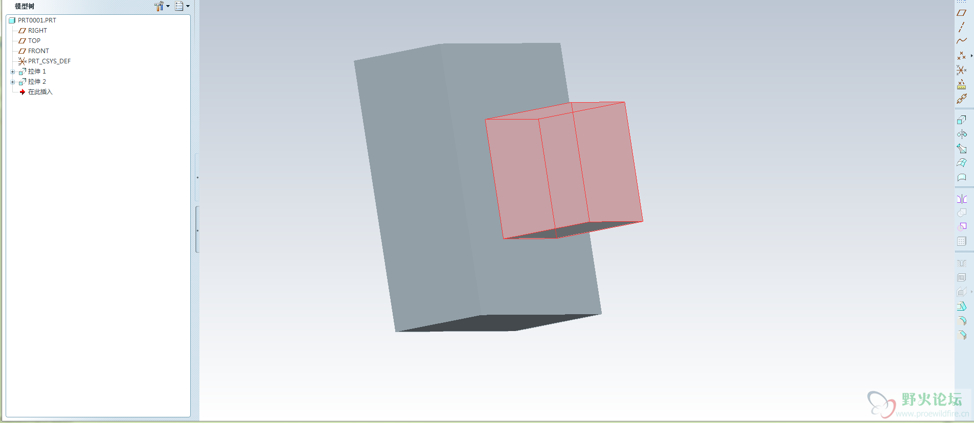

[求助] 在一个实体上拉伸另一个实体,然后两个实体就变成了一个

7.0新版的可以直接特征命令操作后直接生成独立的,我个人用了这个后,装配都不怎么进去了

拉伸面组就可以啦。然后再把它们变成两个组件。如果你想拉伸两个实体不是一个部件的话,ug可以实现。如下面两个图
ug图
ug图
proe图
proe图

我之前也有过这个想法,主要目的是为了上色,上两种色,方便区分。不过貌似一直没有办法

你这种想法就是纯粹的自己想想罢了。要是所有的拉伸都是自动变为两个实体,那单个零件建模岂不是最终都要去做布尔求和运算?建议你要么用UG,要么就在装配环境下去做。

7.0多实体

可以用多主体建模!

如果版本没有多主体的话,就用曲面好了!
