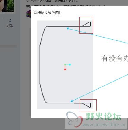

[已解决] 有木有小哥哥知道怎样把这个壁加长呢?

你传的文件版本太高,建议发stp的,可以选中上面的曲面,在柔性建模里用按尺寸移动,把尺寸加8.5就可以了,曲面选我红框选的位置

发表于 2020-12-23 08:20 | 显示全部楼层
柔性建模的移动是最为快捷简单的
