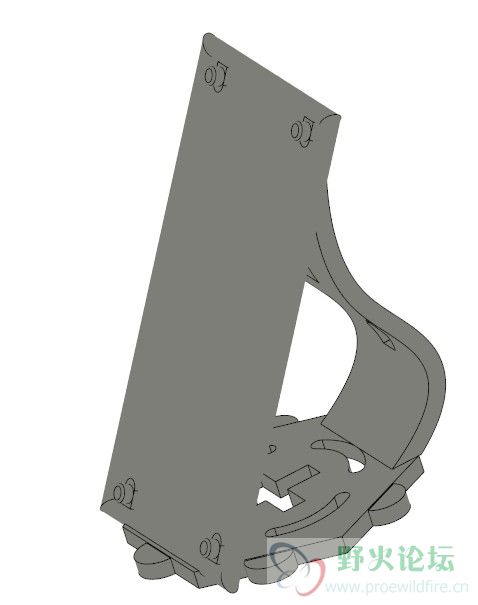

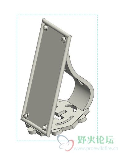

我是做外观设计的新手小白,我希望导出的六视图有颜色但是不要反光,我在零件图设置中将环境光关闭,反光消失,但是导出工程图时,他还是使用默认光源,求解!!!!!!
零件图
零件图
工程图
工程图

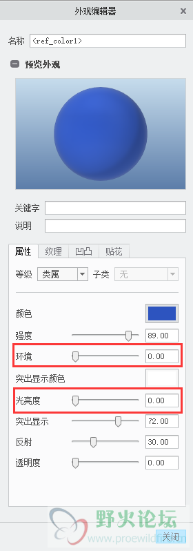

发表于 2020-12-22 08:49 | 显示全部楼层
你这应该是涉及到外观专利了,一般外观专利是有这方面的要求的,漫反射不要,就不会有光亮,环境光也不要,就行了。如下图

发表于 2020-12-22 09:11 | 显示全部楼层
泡温泉的冰块 发表于 2020-12-22 09:00
谢谢指导,这个我知道,只是我希望直接导出六视图+立体图,在绘图模式下,零件的光源环境不能直接表现在 ...
我以前经常干这种事,这样子的材质球基本上是可以的了,不会有光的反射。
 楼主| 发表于 2020-12-22 14:20 | 显示全部楼层
qingfeng-nn 发表于 2020-12-22 08:49
你这应该是涉及到外观专利了,一般外观专利是有这方面的要求的,漫反射不要,就不会有光亮,环境光也不要, ...
还是不行,没有反光但是存在色差,就是阴影
 楼主| 发表于 2020-12-22 14:32 | 显示全部楼层
阴影部位色差还是比较严重的

发表于 2020-12-23 19:48 | 显示全部楼层
工程图里选择带边着色
