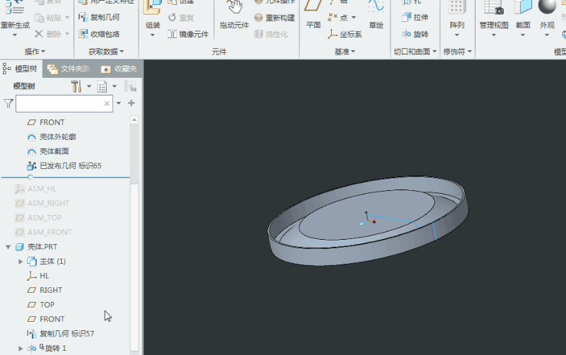

说说我的建模过程 请大家看看好不好  1创建组件  2创建骨架  骨架一般是草绘  3 发布多个几何   一个零件发布一个  4 回到组件  在组件中创键零件 用默认装配  5在组件中 激活零件 不是单独打开零件  6 在组件中复制几何 7 复制好几何后 单独打开创建的零件 8 参考复制的几何画好零件  保存  回到组件 自动装配好了  请问这种默认装配方法好不好

在骨架里草绘后,发布的作用的是什么?
如果后续零件之间有动态装配怎么办(比如轴销类)?

第8步,我都是复制几何再偏移曲面来做

大部分都是这样装配的,如果存在动态装配,可以返回到组件装配进行调整装配关系,不影响。期待不同观点

按照楼主的操作,默认装配解除后失败了。
操作如下;
比如骨架里在front基准里画个草绘,然后发布出去,新建个默认装配的零件复制几何这个参考做个拉伸或旋转实体特征,
然后把这个零件默认装配解除,随意在空间里旋转下这个零件的位置,结果出错。

可以上传模型吗 要不你看看报错内容  我像你那样是没有报错的

临时建立的,已经删除了。
你能否按你的思路建立个实例文件,我学习下,看看是否有问题。
