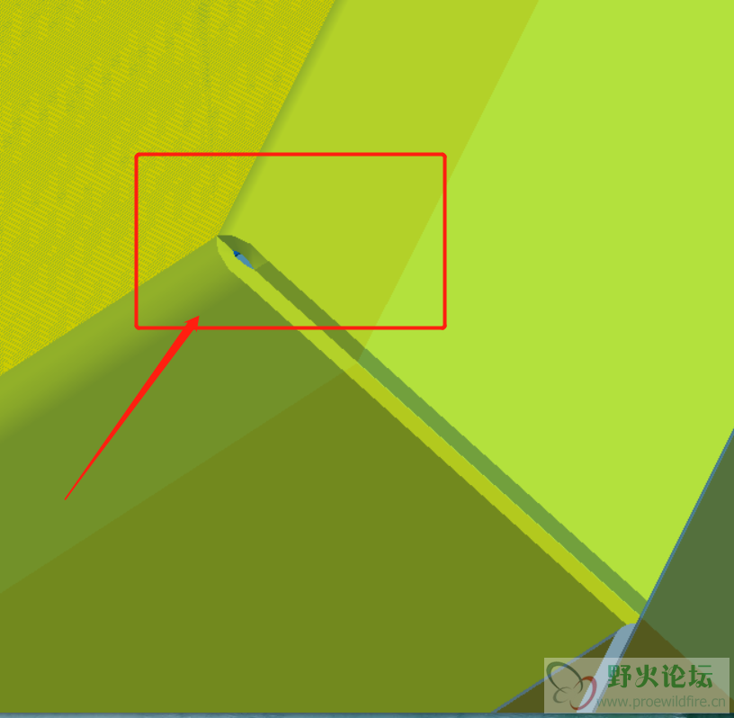

    大神们  平整钣金壁经过法兰壁后留下如图所示的缺口  有什么好办法堵上吗?或者该怎么处理?如图 bddcf10f0c30dc505b41a8de87627c7.png

发表于 2020-12-22 08:17 | 显示全部楼层
我习惯把折弯R角的内R改为0,就不会有出现这样的情况

发表于 2020-12-22 09:49 | 显示全部楼层
没事,焊接点下就好了

发表于 2020-12-22 10:53 | 显示全部楼层
要处理做什么?图纸说明这里焊好打磨光滑不就行了么

发表于 2020-12-22 20:42 | 显示全部楼层
316343660 发表于 2020-12-22 17:23
内R角最小不是0.2吗
最小0.2那是实际加工最小0.2,和建模其实没啥关系。而且建模的时候内R如果不是0的话,展开的时候,这个拼角其实会有个三角,这个三角其实在实际加工中也是不符的,我们以前还需要转CAD后,在上冲床前把这个角给拉直了,才方便冲裁

发表于 2020-12-23 18:14 | 显示全部楼层
为什么非要堵上呢,实际工程中钣金加工过程会焊接处理,喷漆前也会刮腻子做处理,保证外观,如果仅为了作图美观,可以琢磨一下,但也没有完全堵死的好办法(没必要)

 楼主| 发表于 2020-12-27 13:40 | 显示全部楼层
那在工艺上是不对的  钣金折弯怎么可能半径为零
