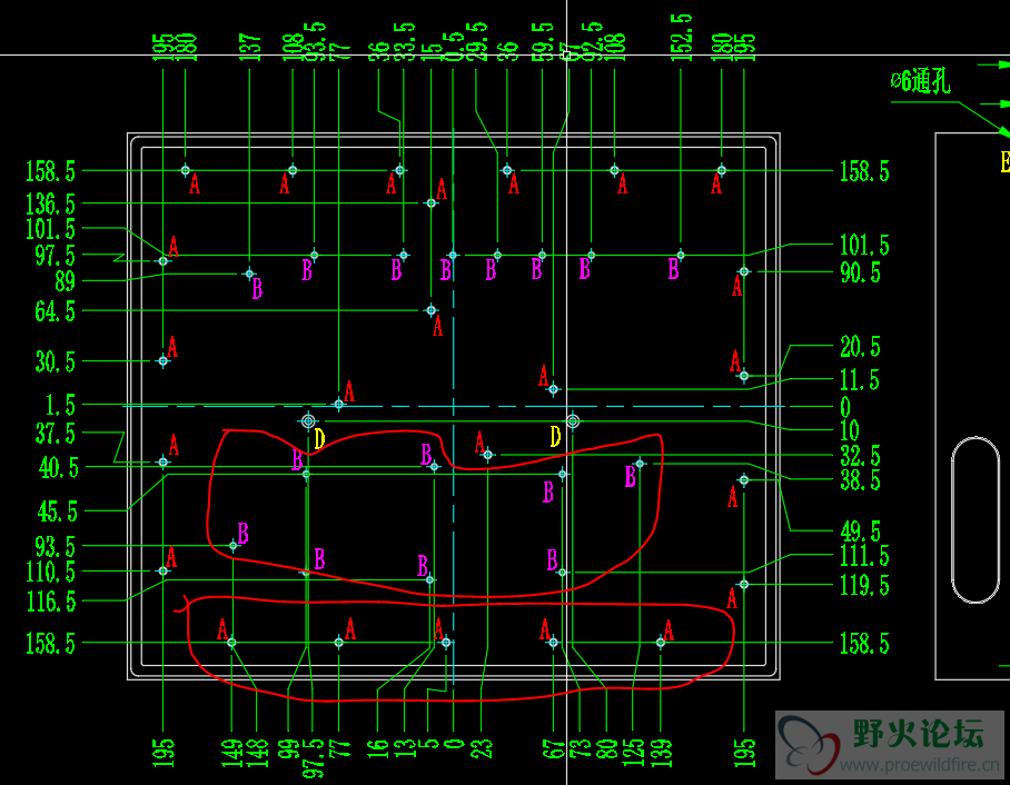

CREO工程图相同孔用同一个字母分别标注在旁边,怎么标注呢?不是孔表方式

你这个是燕秀等模具软件的标注吧!  直接在cad里面写

不是,就是proe画的,再导成CAD的格式的

同一个字母标注那不就你这样吗

工程图>注释>注解>项上注解

在proe中添加文字就可以了,

有没有办法一次就出来的,一个个标太麻烦

为什么不能用孔表?一定要手动的话可以在三维里以要标注的孔为参照草绘字母,颜色改成草绘细实线的颜色,然后阵列一下就好了
