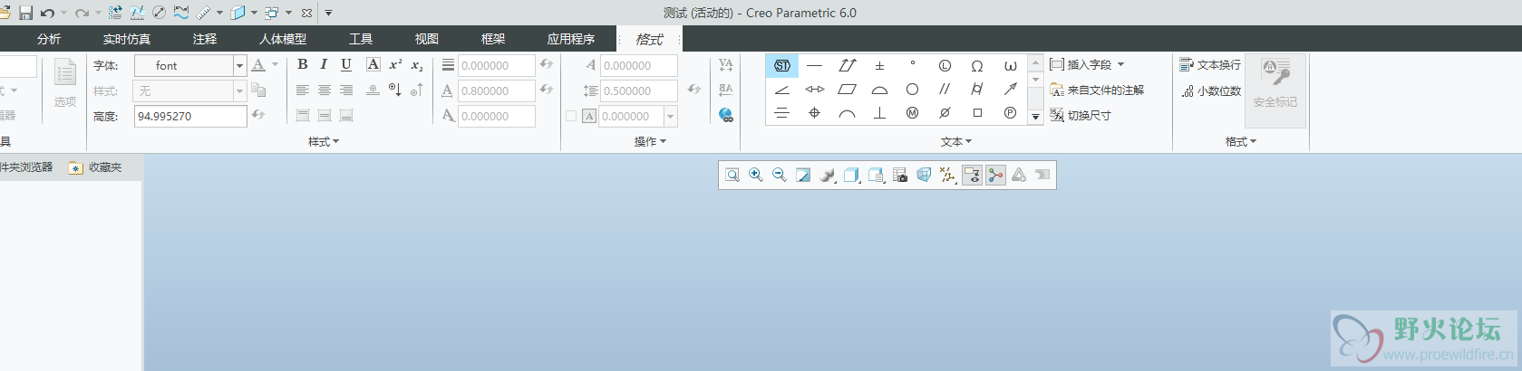

微信截图_20201221140555.png 如题,注释的文本符号代表什么意思?没用过3D出图,哪位大神指点吗?
QQ截图20201221140831.png 这个符号代表深度吗?

以此面为基准,深度为多少的意思

对的,深度

谢谢,其它符号意思呢

1.尺寸前加方框表示零件截面为方形,如 □ 20表示方形截面尺寸为20 X 20。
2.机械制图中圆圈里面一个P是表示延伸公差带。存在于零件图中的形状和位置公差中。
3.锥形沉头孔
4.表示深度,不限于圆孔。

版主有没有所有符号表示的资料
