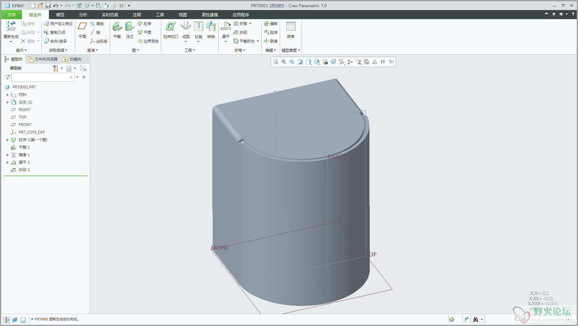

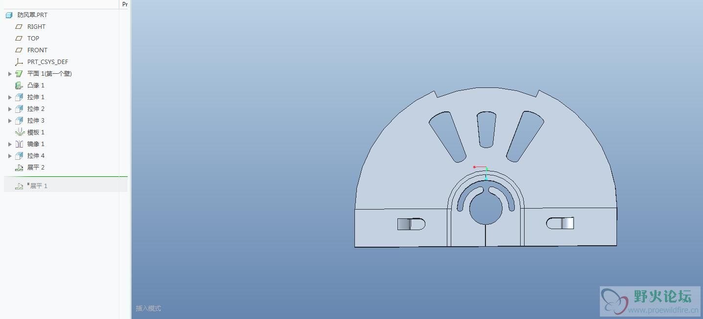

各位大佬 这种的怎么展平啊??

不能检索,用的2.0可能太低了,应该把顶面圆弧段扯裂能展平,试一下?

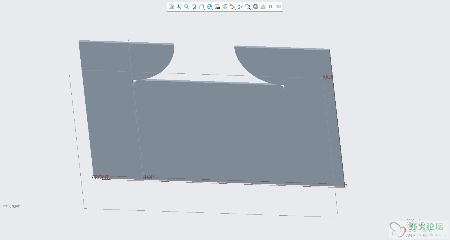

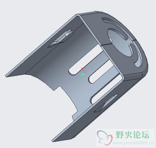

能否顺利展开,与你的建模思路有很大关系,所以建模时尽可能符合实际生产工艺,还有就是一个工件,你得把它想象成由1个主体和若干个衍生的部分组成,主体是否合理,很重要!(比如:B附着在A上,那么A就是主体!一般情况下,主体部分都作为第一壁来建模),看了你的建模,个人认为第一壁,不合理!个人拙见,所以我随意画了一个,请忽略尺寸及细节方面,仅供参考思路,希望能帮到你!

 楼主| 发表于 2020-12-22 10:28 | 显示全部楼层
新超业 发表于 2020-12-21 14:44
直接展平命令就OK了
这样不对吧,明显已经变形了啊
 楼主| 发表于 2020-12-22 10:32 | 显示全部楼层
h416404191 发表于 2020-12-21 16:04
能否顺利展开,与你的建模思路有很大关系,所以建模时尽可能符合实际生产工艺,还有就是一个工件,你得把它 ...
厉害厉害 谢谢,另外问一句 是不是对于钣金件来说,能顺利展平并展平过后没有变形才证明这个钣金设计是合理可行的? 谢谢指导
