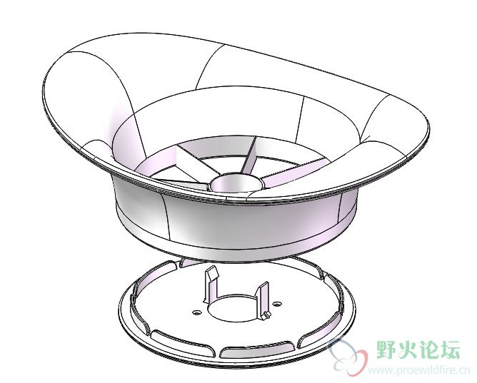

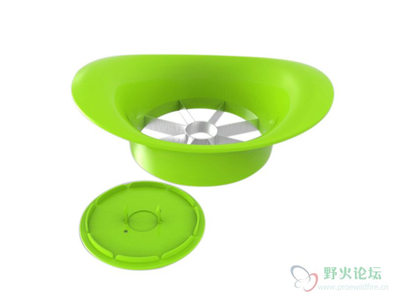

苹果切实体测绘,用keyshot渲染。
渲染图
渲染图
3D
3D

请问这个怎么切

像切西瓜器一样,套住苹果一压就切好了

厉害了,我家的和你画的一样呀

stp格式看不到步骤呀

这个画好二分之一长度方向的上下草绘轨迹,用可变剖面扫描就出来了,然后镜像下

可否上传PRT档学习下步骤,谢谢了
