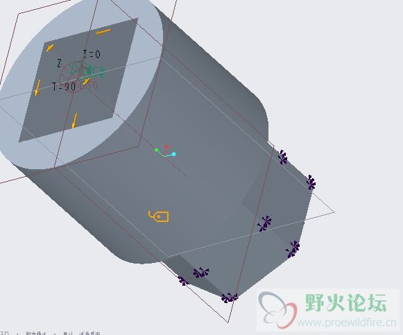

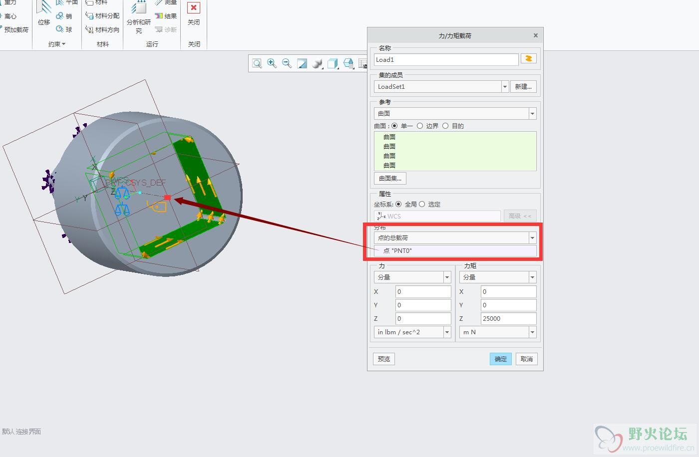

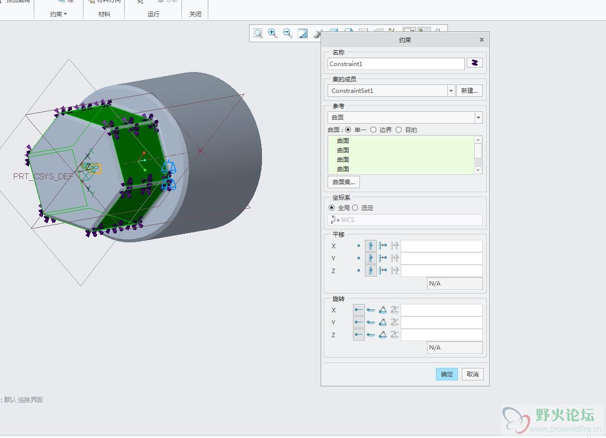

套筒扭矩分析咋设定?受25000NM的扭矩,谁会?分析出来和手工计算相差太多了,
普通金属。高手指点下

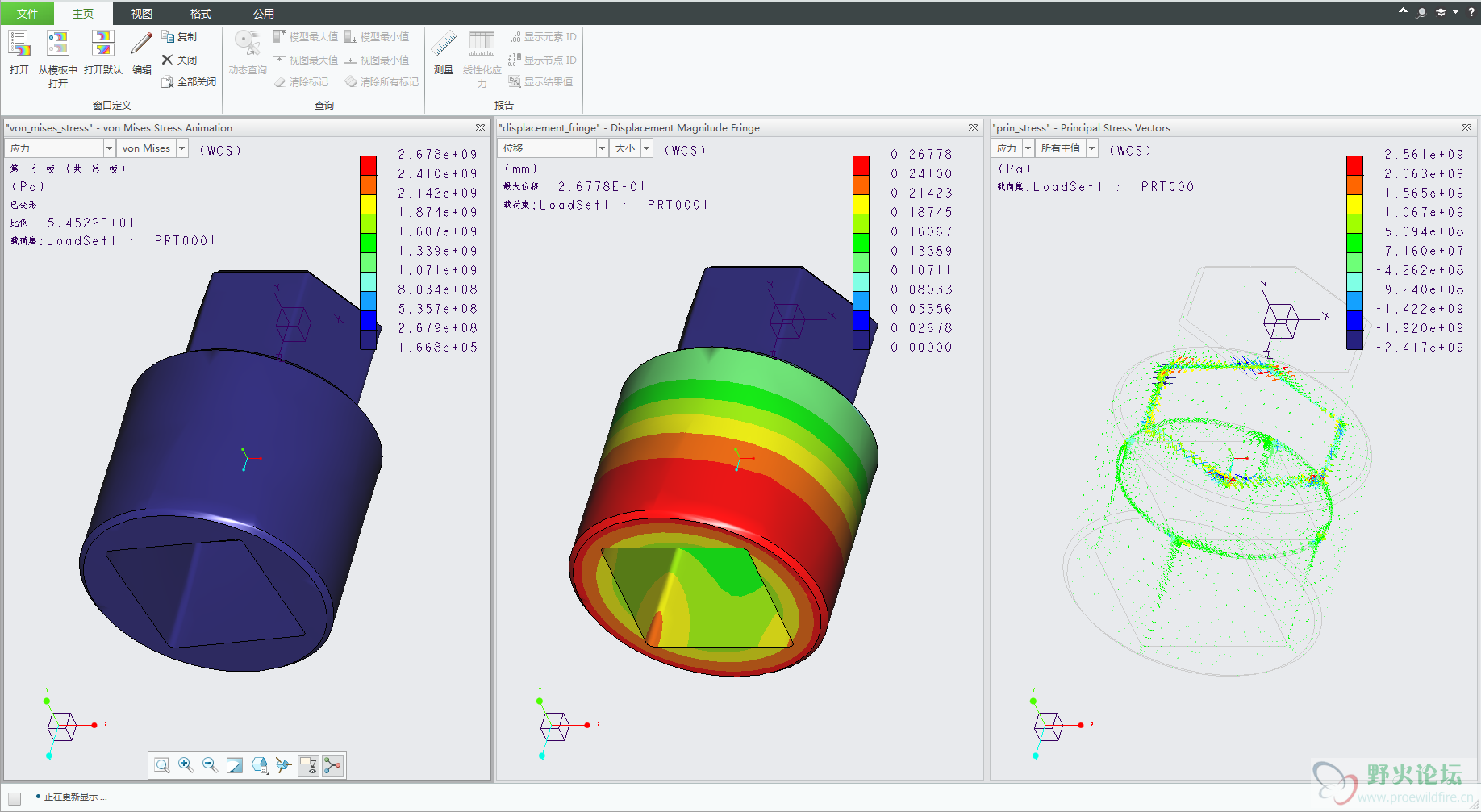

发表于 2023-12-14 15:02 | 显示全部楼层
这个变形看起来好像不太对吧?感觉是外扩了不是扭
