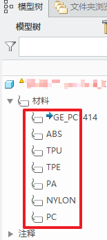

那就打开模板,在模板里改呀

在哪里改呀,完全不懂,公司做模板的人已经走了,断茬了。
我先自己摸索摸索。

配置文件config.pro中,template_*** 的路径就是模板文件
参考位置:C:\Program Files\PTC\Creo 7.0.2.0\Common Files\text\config.pro
