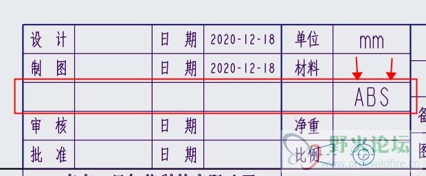

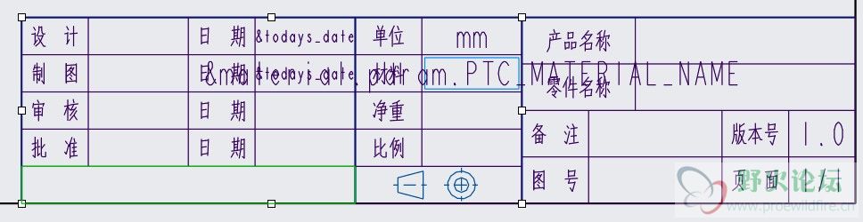

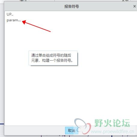

在只做工程图模板,模板内自动填写材质的参数,frm格式的模板设置好之后,为什么调用的时候材质那一栏的下方会增加一行空白的表格,材质也在那个表格的最后一格,这是什么原因啊?有哪位大佬知道的?
参数选取格式也附上
调用drw内显示错行
调用drw内显示错行
frm模板内的版式
frm模板内的版式

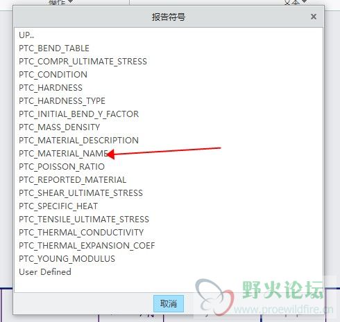

&PTC_MATERIAL_NAME
488
675
发表于 2020-12-18 21:33 | 显示全部楼层
直接引用二楼的参数就行,你这是使用了重复区域。

要引用参数,不是弄重复区域
