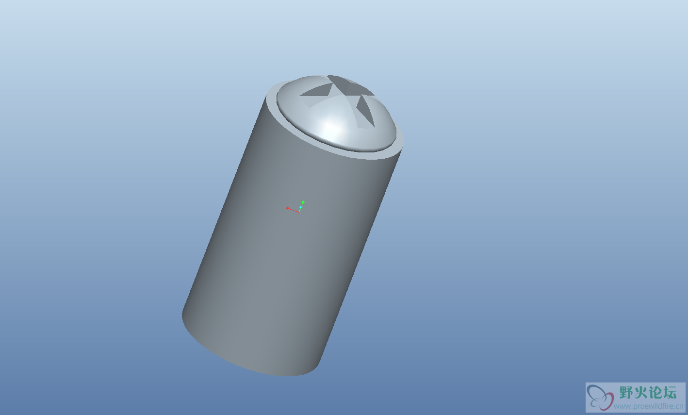

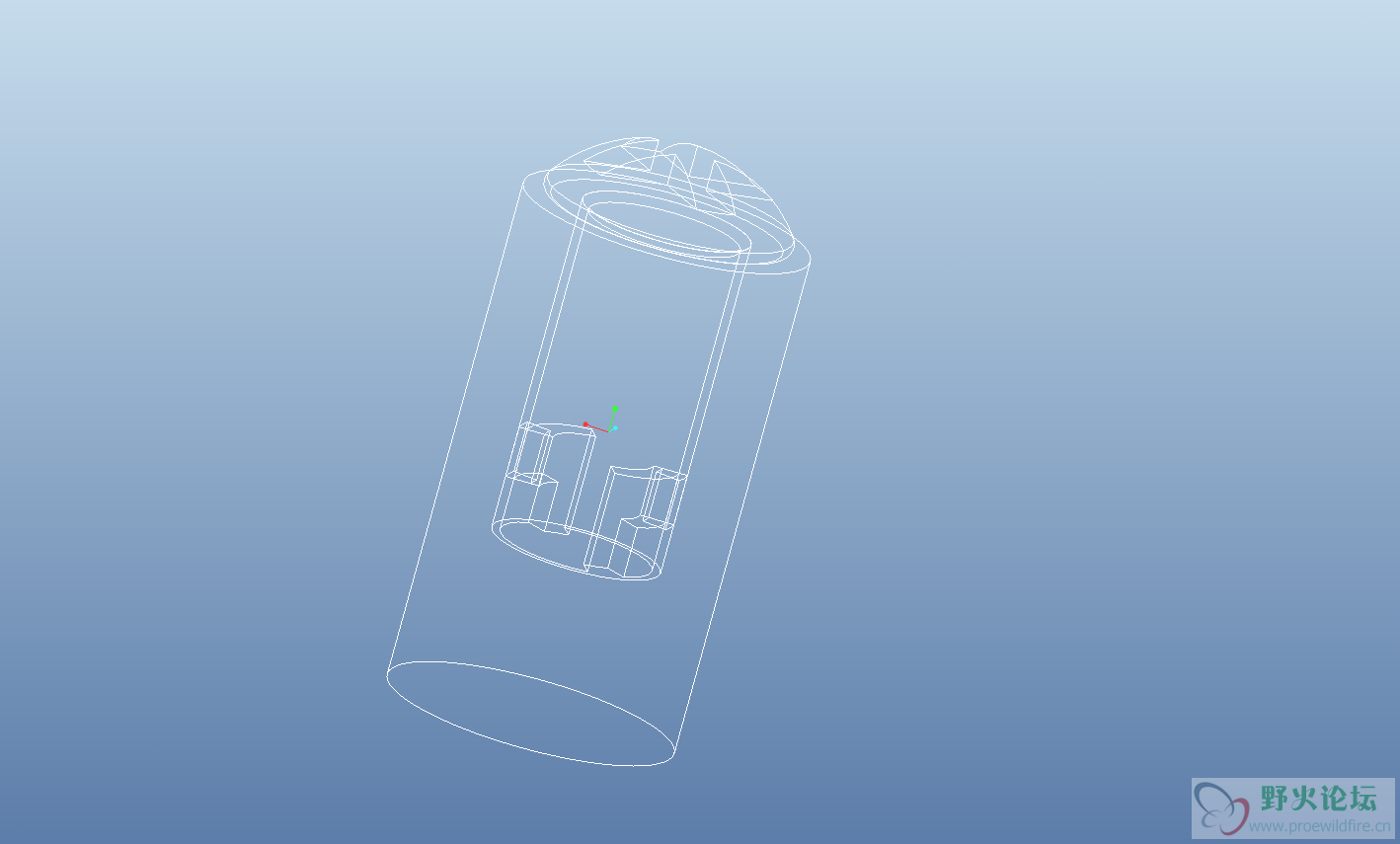

如果把螺纹换成卡扣结构能不能开出模。

零件好小吖~~~母的那个,找下脱蜡铸造,砂模铸造,金属3D打印。。。。定制刀具车-再打火花

就是这东西是靠着电路板的,用螺丝的话不能裸漏金属帽。
换成塑料的不带螺丝方便拆卸结构稳定。能不能做出来就是问题了

发表于 2020-12-18 10:49 | 显示全部楼层
改下结构会好一点点点点

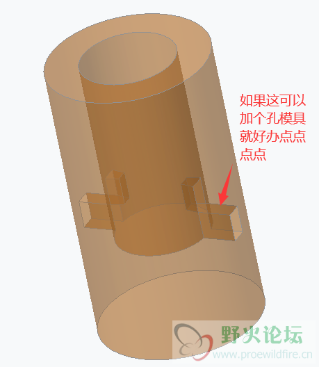

 楼主| 发表于 2020-12-18 11:37 | 显示全部楼层
Justin_zzw 发表于 2020-12-18 10:49
改下结构会好一点点点点
那这个延伸出来的孔需要与我拉伸的凸起一样角度吗?

发表于 2020-12-18 15:52 | 显示全部楼层
孔是越大越好,那个孔的意义是什么要搞清楚

发表于 2020-12-18 17:13 | 显示全部楼层
零件太小了,想在上面做结构很困难,你发上来要让大家能够明白这个是用来干嘛用的,有什么要求,这样别人才能给你想办法
