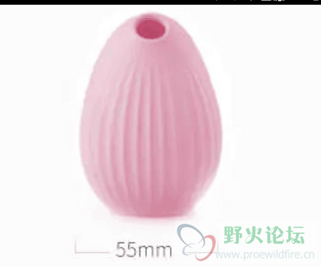

[求助] 如图曲面上的特征是怎么做的??可以阵列吗??

发表于 2020-12-17 16:32 | 显示全部楼层
这是可变截面扫掠出来的

发表于 2020-12-17 17:23 | 显示全部楼层
先无视凸痕的特征建模,投影凸痕单个的曲面,曲面拉伸切除凸痕的位置范围,投影的曲线扫描出单个凸痕再阵列后再合并,再用折弯,再横向拉伸一个曲面与阵列的凸痕曲面相交,再隐藏凸痕阵列的曲面,再做边界完成建模

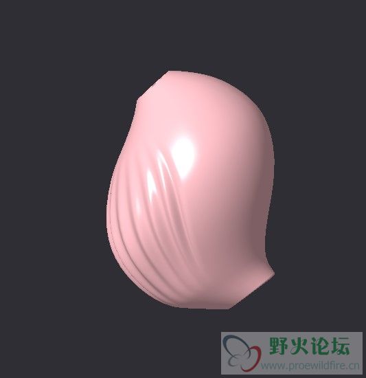

发表于 2020-12-18 09:23 | 显示全部楼层
早上来早了,试了试
只能做成这样了啊
就是一般的边界曲面,第一张图是剪切的位置以及添加的波纹曲线
你可以试试看
越学越觉得自己菜鸟一枚。。。

 楼主| 发表于 2020-12-18 19:07 | 显示全部楼层
jon1113 发表于 2020-12-18 09:23
早上来早了,试了试
只能做成这样了啊
学习了谢谢,这个波纹线是是画出来的吗

发表于 2020-12-18 20:58 | 显示全部楼层
qq4482360 发表于 2020-12-18 19:07
学习了谢谢,这个波纹线是是画出来的吗
跟着感觉做出来的,样条曲线
