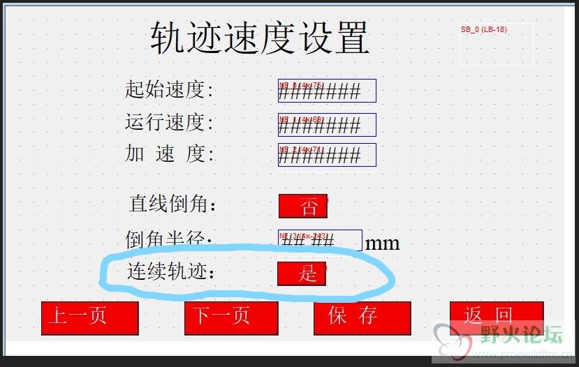

大家好,我前几天求助了关于creo钣金展开导出后折弯部分为多线段而不是直线的问题,首先谢谢论坛上大神们的回答,但是我想说下的是,某些大神们,我问的问题不明白还是怎么了,您要是知道就告诉下怎么可以导出直线,我难道不知道那样的多段线激光可以加工是吗?我做这行业也有十多年了,所有工序几乎全部干过,请不要和我说那些不影响加工的话,一个图中好多线段问题是可以通过其他软件解决,但是请劳烦看下我求助的什么?忍不住吐槽下。钣金展开,如何去掉多线段

村田数冲和Amanda数冲一条直线是不能有断的,我没有用插件,每次都是导出去用CAD修图,激光加工图习惯把断线修好,没试过断线可不可以

数冲不了解,对激光切割没有任何影响,我们厂自己做的系统

我用的数冲没这么高级 国内的 用CAD上面加编程的 线段断不断没很大影响 编程也经常画条线上去 一般这样的短线我是用燕秀工具箱解决的 毕竟整条线舒服点 向贴主 明显CREO办不到又不允许别的软件辅助 何必呢 CREO天方地圆也不能像SW IN那样简单直接啊
