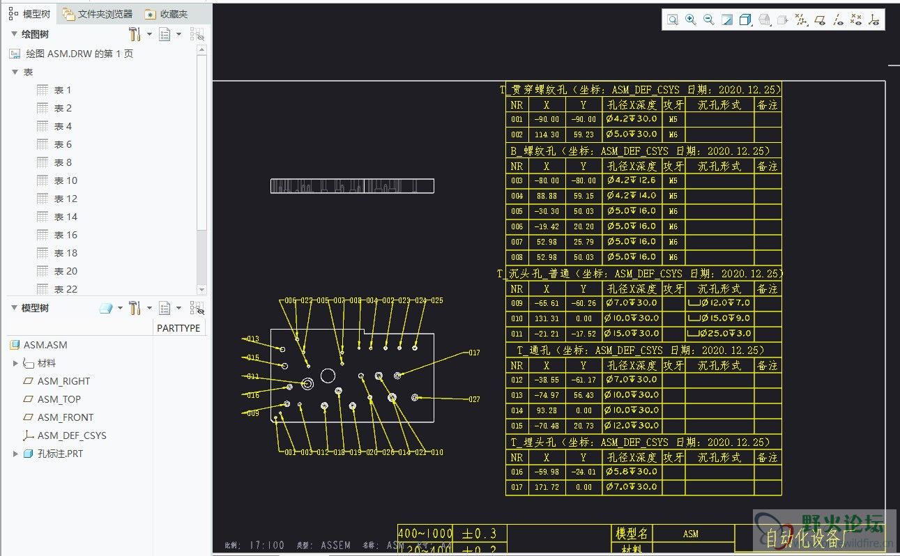

发表于 2020-12-25 23:09 | 显示全部楼层
当然可以出,装配体工程图出孔表不知道有什么意义
