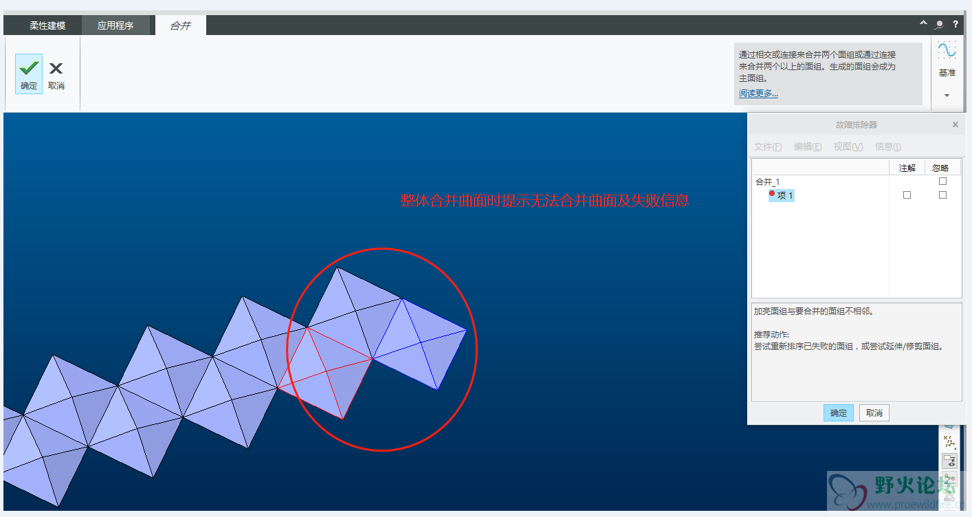

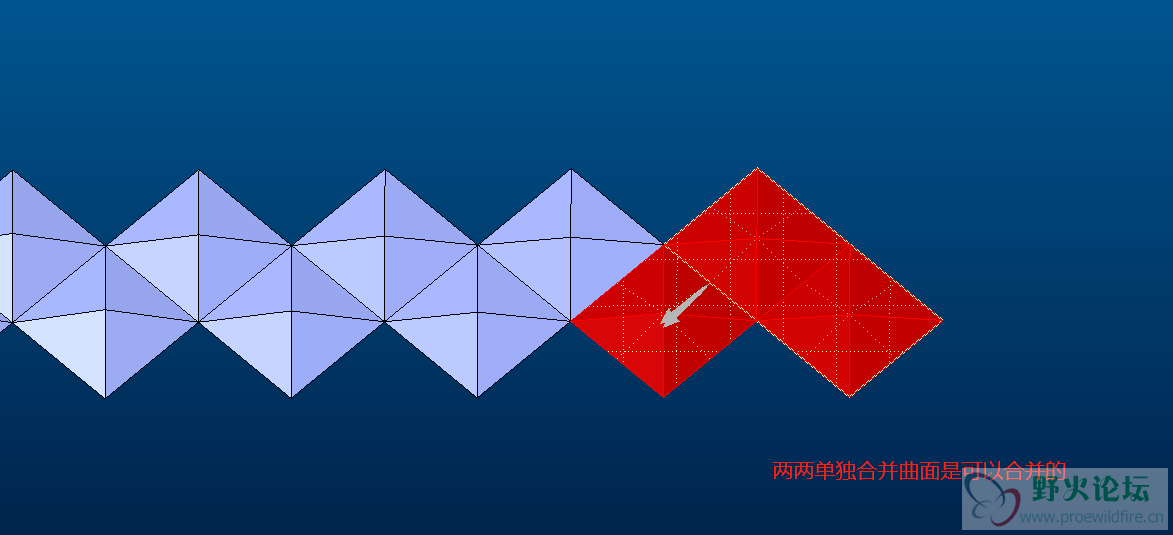

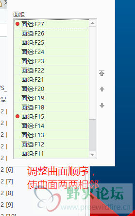

请教一个关于曲面合并的问题:整体曲面合并时提示曲面不相交导致无法合并曲面(我调整了曲面合并里面的曲面顺序也是无法合并),但我单独两两曲面合并时是可以合并的,请问是什么原因造成整体合并曲面失败?

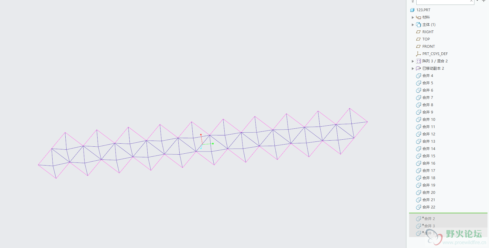

发表于 2020-12-16 17:07 | 显示全部楼层
不要封闭起来。

发表于 2020-12-16 20:59 | 显示全部楼层
两三步的东西  不要搞得那么复杂

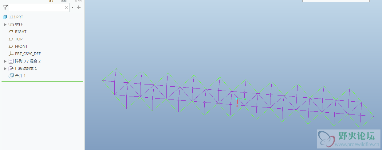

 楼主| 发表于 2020-12-17 10:41 | 显示全部楼层
我不封闭试了一下也不行,不知道你是怎么处理的,能发个PRT文件上来看下吗?

发表于 2020-12-22 14:44 | 显示全部楼层
文件版本creo7.0的
123-creo-7-0.prt.rar
90.14 KB, 下载次数: 4
