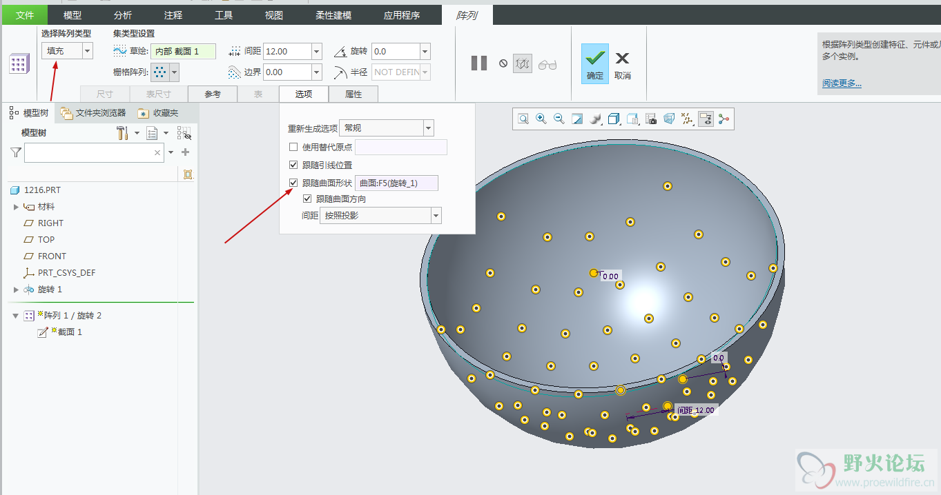

[已解决] 这个坑点怎么做均匀的,现在四周都是椭圆的

发表于 2020-12-16 12:57 | 显示全部楼层
展平面组变形功能

发表于 2020-12-16 13:30 | 显示全部楼层
跟随曲面形状

发表于 2020-12-16 16:25 | 显示全部楼层
这样的吗?

 楼主| 发表于 2020-12-16 17:07 | 显示全部楼层
对的,可否看下文件

发表于 2020-12-16 17:49 | 显示全部楼层
拉伸陈列圆形凸台,再偏移锅形的曲面,再实体化切除

发表于 2020-12-16 18:25 | 显示全部楼层
这个图关键在阵列!!!

 楼主| 发表于 2020-12-17 08:26 | 显示全部楼层
164349111 发表于 2020-12-16 18:25
这个图关键在阵列!!!
谢谢,正解

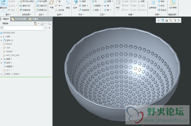

发表于 2020-12-17 15:44 | 显示全部楼层
我也搞出来了
