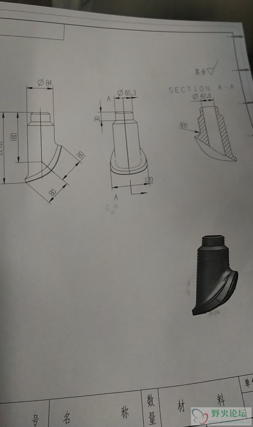

请教大家用creo如何画这种异形件

这图框是UG的哈哈。。原图UG画的

先搞上面。那个异形的直接相交得到,再搞

发表于 2020-12-16 16:32 | 显示全部楼层
我来说说思路。。因为我是UG转CREO所以我说UG的建模思路,
先建模圆柱体。。然后建模扭曲的那个法兰翻遍。。然后切割圆柱体。。
然后就是补面 实体化

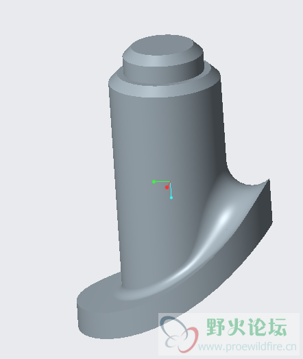

发表于 2020-12-16 17:06 | 显示全部楼层
没有什么高端的方法
1608109645(1).rar
