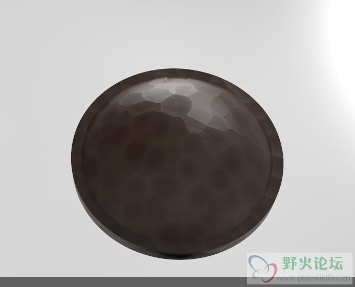

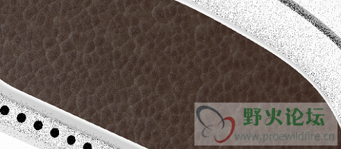

图上面这个是常见的皮革纹,形状不太规则,想不出建模思路

 楼主| 发表于 2020-12-15 17:29 | 显示全部楼层
yifangjie 发表于 2020-12-15 15:56
这是keyshot渲染的吧
是的,keyshot渲染的,想做成可以生产的就需要建模了

 楼主| 发表于 2020-12-15 17:33 | 显示全部楼层
Bloodwing 发表于 2020-12-15 15:57
KEYSHOT贴图的哦,工程类的没啥人会画这些东西的。
难道要一个面一个面的建,有没有更好的办法

发表于 2020-12-15 18:03 | 显示全部楼层
这个纹路不需要建模的,是做模具的时候加上去的。
你想要哪种纹路,挑好后,把纹板或纹号告诉模具厂,让模厂做出来就好了。(记得留出足够的拔模斜度)
909
1086
发表于 2020-12-15 22:56 | 显示全部楼层
直接丢给模具厂,选好纹路,就可以了

发表于 2020-12-16 08:43 | 显示全部楼层
皮纹,磨砂或者抛光的较多。我们公司做过这种纹路确实是丢给模具厂
