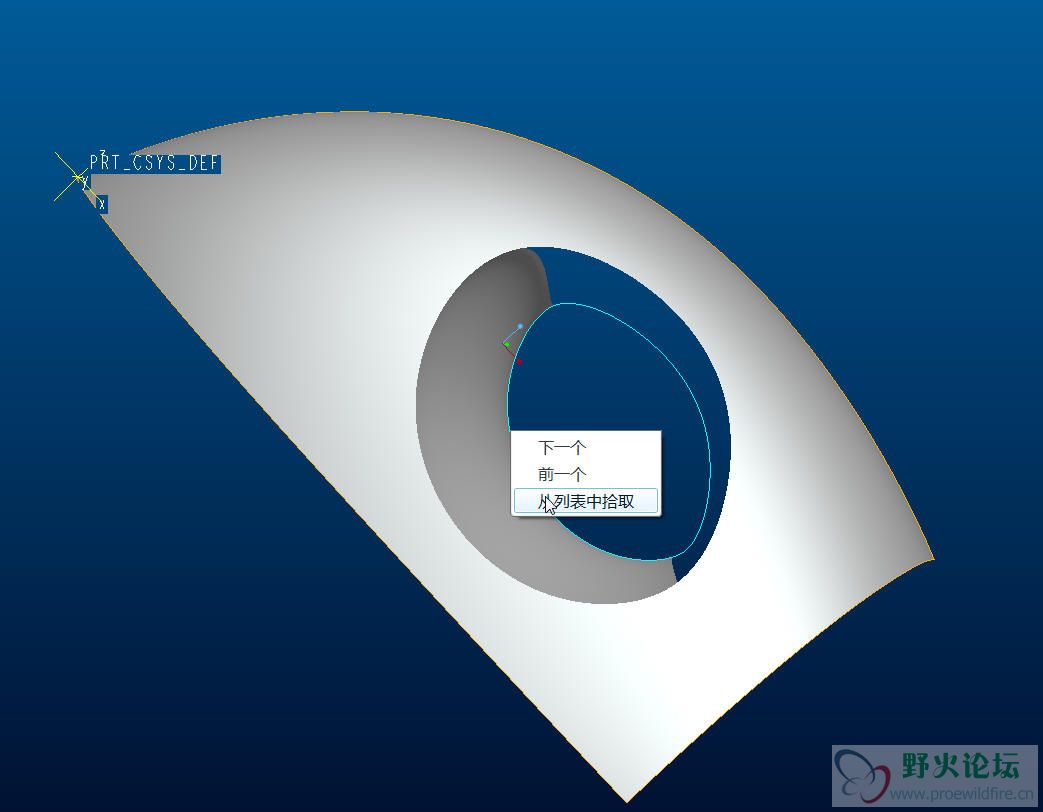

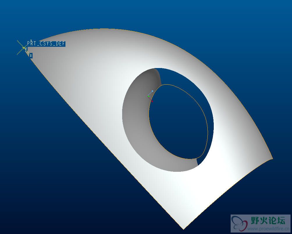

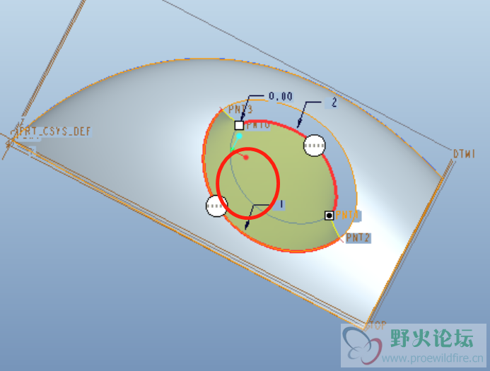

试过修建位置还是该不了,怎么弄都是只能选择上面那条边。选不了下面那条边做边界混合

2种选择方法:
1:鼠标放在要选择的线上。按鼠标右键切换,要选的线加亮时单击确定就可以选上了。
2:鼠标放在要选择的线上,长按右键。见图2。选择从列表拾取你需要的线。
第二种方法
第二种方法

你要做成什么样的效果?

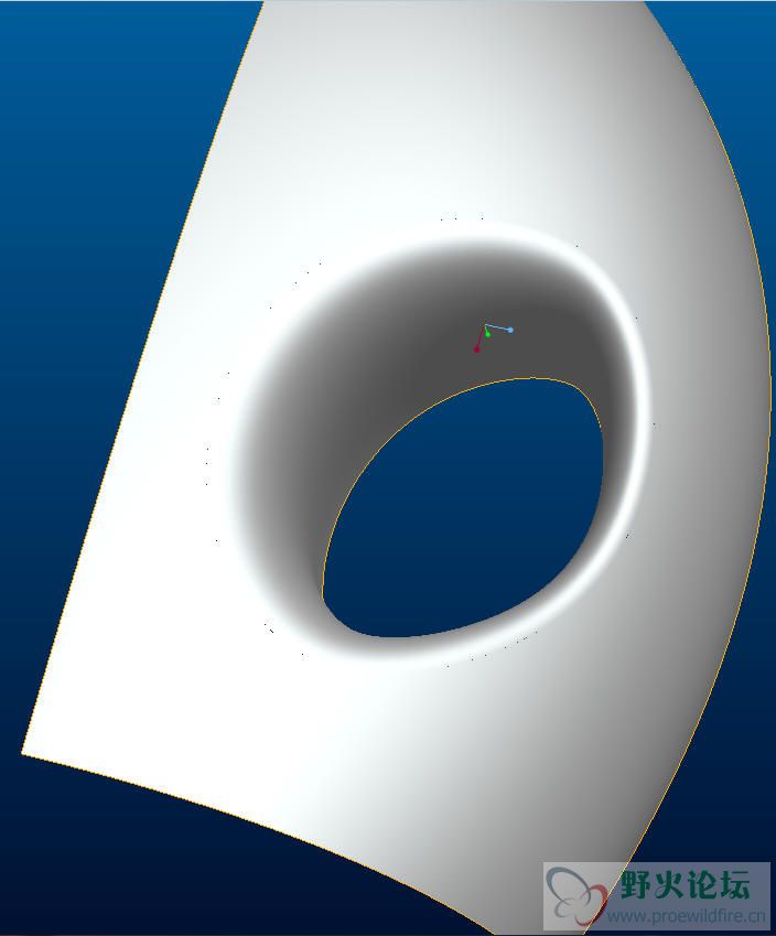

发表于 2020-12-15 08:42 | 显示全部楼层
如果你需要这样的效果。直接选2个大圈边界混合就可以了。无需分开选,分开选还有破面。如果需要控制曲面的顺滑效果。那就需要自己架线微调就好
