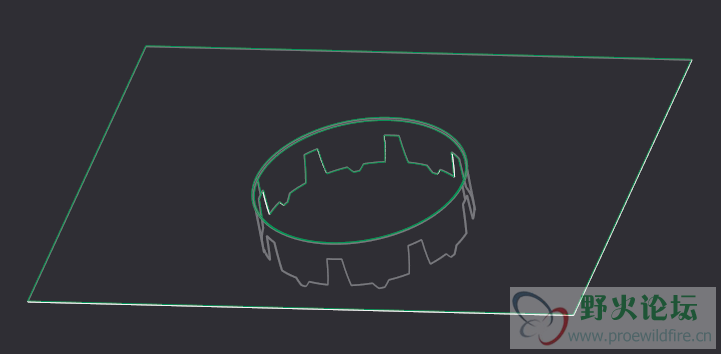

中间那部分用折弯不行啊  不知道该怎么画了
我把文件传上来了  中间的看了大家的回复 还是弄不成
用钣金画不出来 这个是转到实体里面画的
梅花型钣金件.rar

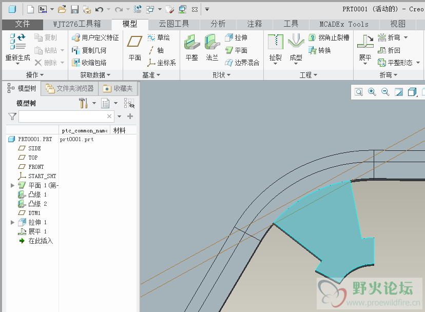

发表于 2020-12-14 22:01 | 显示全部楼层
板甲里有个冲模指令
108
 楼主| 发表于 2020-12-14 22:14 | 显示全部楼层
何必相恋 发表于 2020-12-14 22:01
板甲里有个冲模指令
冲模试过了  那个T型的头部 不会折弯  还是平的

发表于 2020-12-15 09:00 | 显示全部楼层
冲模可以做出来的,T型的头部你做的是平的,那说明你的凸模就是平的

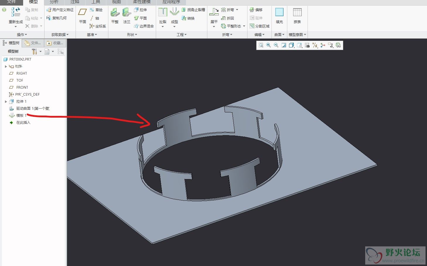

发表于 2020-12-15 09:26 | 显示全部楼层
用了相当笨的方法,只是做出了形状,无法展平
108
 楼主| 发表于 2020-12-15 11:13 | 显示全部楼层
能传个图么   水平太菜  还是没搞懂  或者发个 凸模的图  谢谢了

发表于 2020-12-15 11:48 | 显示全部楼层
发表于 2020-12-15 11:55 | 显示全部楼层
没有使用成型特征,就是法兰、草绘、切除
prt0007.rar
130.25 KB, 下载次数: 9

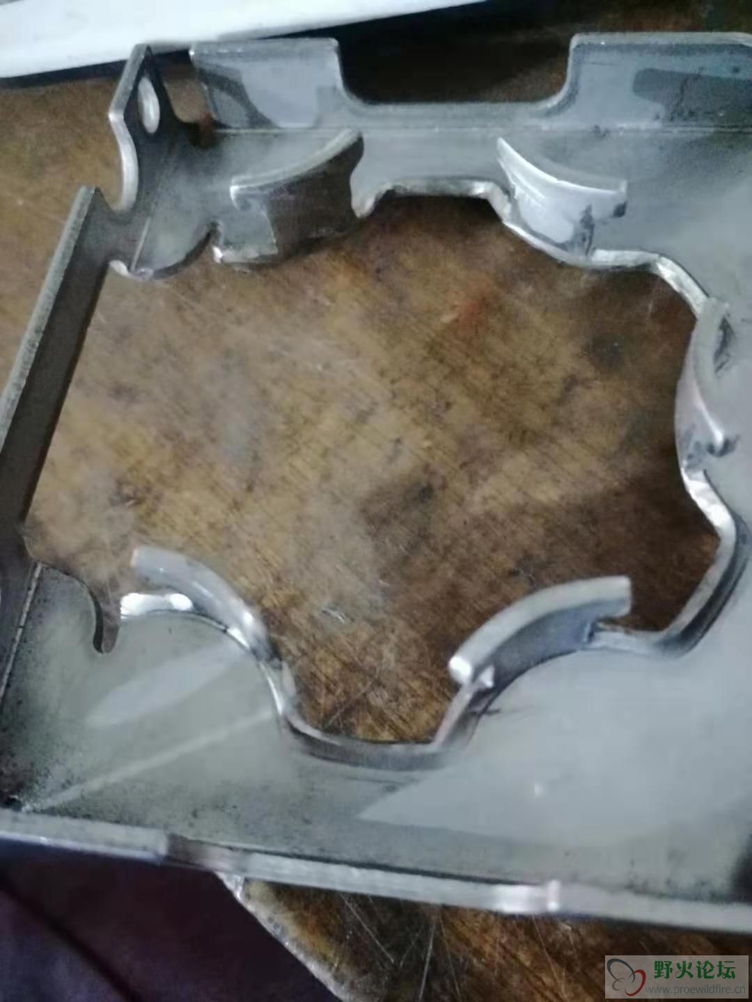

发表于 2020-12-15 13:48 | 显示全部楼层
一看就是冲模冲出来的,有冲模痕迹和冲模角
108
 楼主| 发表于 2020-12-15 14:33 | 显示全部楼层
这个零件是冲压件  拿过来就是试着画画
