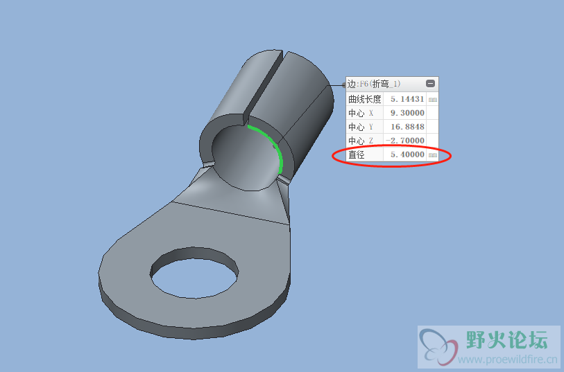

亲们,请教个问题,这个端子是用过渡折弯画出来的,但是一直存在这个疑问,这内侧的圆半径是按照哪条边计算得到的,如果输入过小或者过大都折弯失败,有没有办法能够直接算到准确半径或者半径数值区间的方法,望不吝赐教,谢谢!

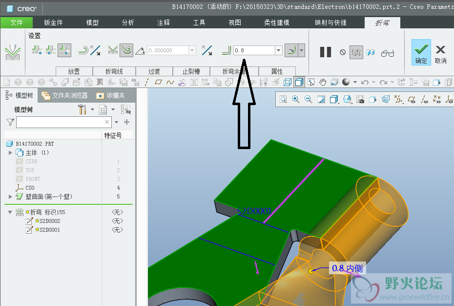

如下

啥意思,怎么调到0.8可以折弯?

是这个,你参考下
