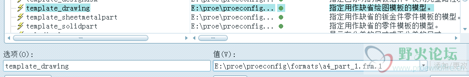

发表于 2020-12-14 15:13 | 显示全部楼层 |阅读模式
系统配置里面 template_drawing 设置了默认工程图模板,新建工程图时,用不了是怎么回事?还有一个这样不能检索的消息提示。求解

发表于 2020-12-14 15:29 | 显示全部楼层
后缀是   .drw
template_drawing        F:\set\config\creo7\a4_drawing.drw

 楼主| 发表于 2020-12-14 15:55 | 显示全部楼层
2475413890 发表于 2020-12-14 15:29
后缀是   .drw
明白了。template_drawing  这个是模板,得是drw文件。frm是格式文件,用错了。谢谢
