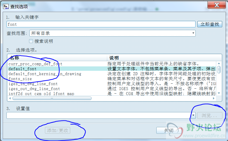

设置里面 default_fonts 这一项被锁定,不能够更改。浏览 和 添加 选项都是灰色,不能选取。求解决!

发表于 2020-12-14 13:26 | 显示全部楼层
你看下是否有这个config.sup,参考以下位置
C:\Program Files\PTC\Creo 7.0.2.0\Common Files\text\config.sup

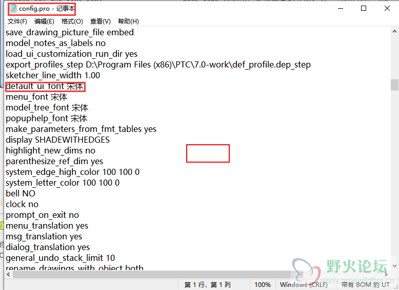

发表于 2020-12-14 14:54 | 显示全部楼层
去config.pro里面去改吧,如图
1389
95
1873

 楼主| 发表于 2020-12-14 15:05 | 显示全部楼层
C:\Program Files\PTC\Creo 7.0.2.0\Common Files\text\config ...
有一个这样的文件,这个配置文件是干嘛用的

发表于 2020-12-14 15:13 | 显示全部楼层
在这个config.sup里面改
 楼主| 发表于 2020-12-14 15:15 | 显示全部楼层
2475413890 发表于 2020-12-14 15:13
在这个config.sup里面改
可是我用的配置文件是这个:config.pro

 楼主| 发表于 2020-12-14 16:46 | 显示全部楼层
qingfeng-nn 发表于 2020-12-14 14:54
去config.pro里面去改吧,如图
搞定。谢谢
