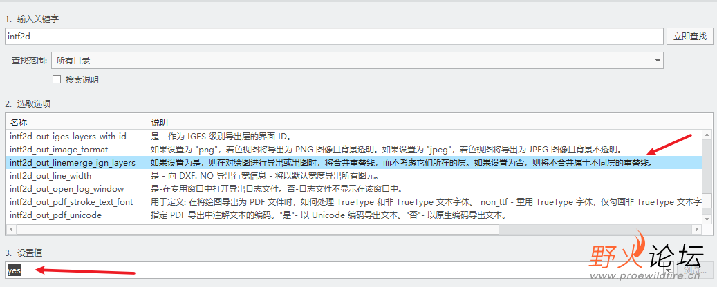

[求助] 钣金展开,如何去掉多线段
发表于 2023-7-24 11:08 | 显示全部楼层
如图,更改配置文件如图为yes即可
225
356
发表于 2025-8-12 17:28 | 显示全部楼层
config设置intf2d_out_linemerge_ign_layers yes
