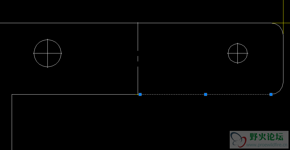

[求助] 钣金展开,如何去掉多线段

 楼主| 发表于 2020-12-18 10:21 | 显示全部楼层
我自己找到个方法,大家可以试试,就是平整形态里面有个创建实例,那个导出的就没有问题

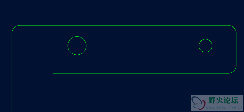

发表于 2021-3-5 11:34 | 显示全部楼层
1.intf2d_out_linemerge_ign_layers yes(我是从liulin_ch发的帖子学的,数据交换模块)
2.燕秀工具箱去除重复线

发表于 2021-3-12 17:05 | 显示全部楼层
我也遇到同样的问题,激光切割师傅想要的是一条直线,不是断开的线段,还没有找到好的方法。

 楼主| 发表于 2021-3-13 08:20 | 显示全部楼层
这个可以解决了

发表于 2021-3-30 16:14 | 显示全部楼层
这个可以解决了
大神,牛逼,谢谢,解决了
