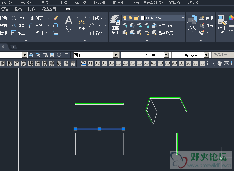

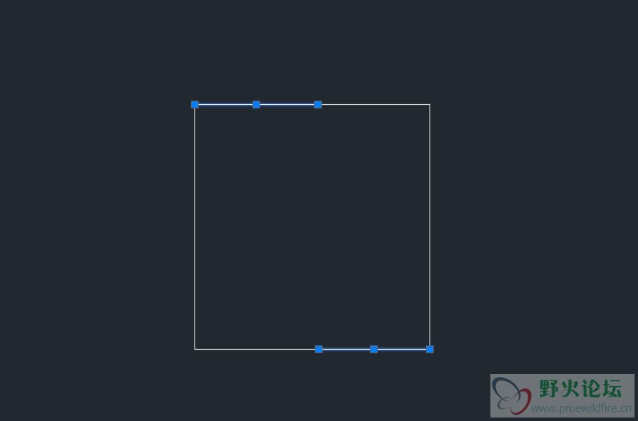

[求助] 钣金展开,如何去掉多线段

 楼主| 发表于 2020-12-15 07:50 | 显示全部楼层
qq505415515 发表于 2020-12-14 09:46
我也想知道怎么操作,我现在都是导出CAD里再修,有点麻烦,没有SolidWorks简单。
我在想着自学sw,我的行业里面几乎都是SW。我之前用的proe,

发表于 2020-12-16 17:07 | 显示全部楼层
CREO导出工程图 我都用 燕秀工具箱删除重复线 还没见过一次说CREO转CAD影响激光数冲的 请问我是神仙吗 与众不同?就几秒钟事情

发表于 2020-12-17 08:52 | 显示全部楼层
从creo7.0.2.0转的。是否如图所示,拉开后没有没有留下隐藏线段

 楼主| 发表于 2020-12-17 09:31 | 显示全部楼层
我用7.0试了下,这个是一个直角折弯展开,折弯的边还是多线段,不是直线

发表于 2020-12-17 09:44 | 显示全部楼层
vickylee0624 发表于 2020-12-12 15:24
呵呵,一条线段就不用穿孔吗?不用停顿吗?还是要谢谢你。我就想求助可以不可以直接导出直线,就像SW那样 ...
明白你的意思了,但穿孔和多断线没有任何关系吧?有点孤陋寡闻了

发表于 2020-12-17 10:30 | 显示全部楼层
好像没有办法,不过个人建议,还是保留这样的多段线,这样如果你的展开有问题,或是折弯哪里尺寸有什么需要核对的时候,这个多段线就可以清楚的知道你的折弯系数折弯尺寸有没有出错,如果变成一条直接我觉得不好查。个人建议
