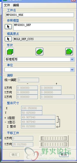

2.bmp.jpg 灰色地方选不了 每次选就出现下面的提示

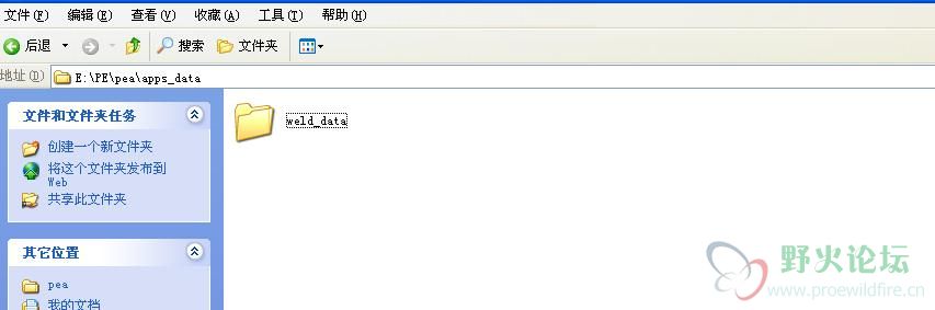

3.bmp.jpg 文件夹里找不到(mold_data)
本人刚学PE 求高人指教 我装过2.0  和3.0的野火 结果都是这样 不知道是不是电脑的问题 也重装过系统和野火都不行

你可能没有安装模具功能,在安装的时候你要把MOLDPLASTIC选项打上勾就可以啦

这个文件是可以补上去的,就是要去找另一个已经安装好这个软件确定可以分模的,然后在他的软件里面把你缺的文件copy到你的apps_data文件下,然后重启就好了,我以前也是这个问题,不过我是这样解决的。你加我QQ489298308我也可以传给你的。
