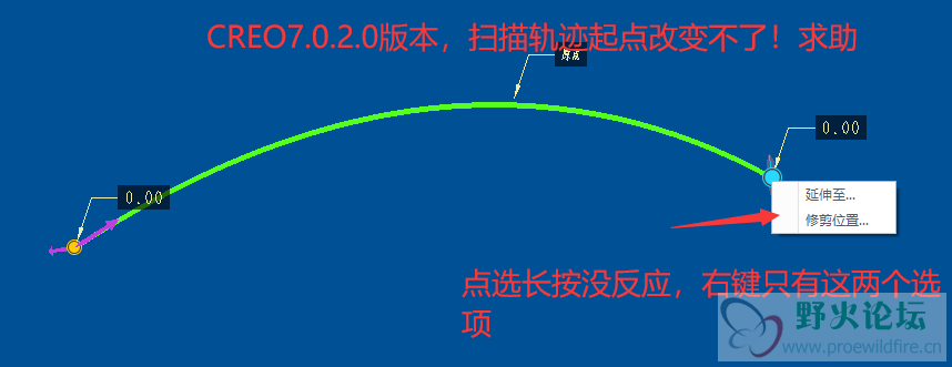

[已解决] CREO7.0.2.0版本扫描轨迹起点不能切换,求助
98
114
发表于 2020-12-11 11:03 | 显示全部楼层 |阅读模式

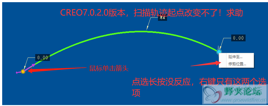

发表于 2020-12-11 14:35 | 显示全部楼层
点左侧的箭头试试

 楼主| 发表于 2020-12-29 13:17 | 显示全部楼层
已解决,先改变方向,然后拉动圆点滑动,滑到所希望的位置后再切换箭头方向,完美解决,被我一次次试出来了
