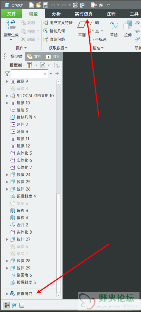

发表于 2020-12-10 20:05 | 显示全部楼层 |阅读模式
如题  delete 删不了,每次在上面菜单鼠标滚轮,都不小心滑到实时仿真,就会自动出现 仿真研究 ,也删不了

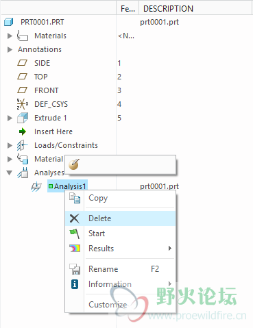

发表于 2020-12-11 13:18 | 显示全部楼层
还好啊,这里右键单击删除就可以了吧。

 楼主| 发表于 2020-12-11 14:30 | 显示全部楼层
bazingasir 发表于 2020-12-11 13:18
还好啊,这里右键单击删除就可以了吧。
右键 单击 长按  都没有反应

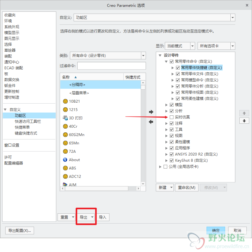

264
发表于 2020-12-12 08:28 | 显示全部楼层
如图把这个勾去掉,再导出配置保存下,以后就都不会有了

发表于 2021-7-13 22:24 | 显示全部楼层
谢谢,试试看
