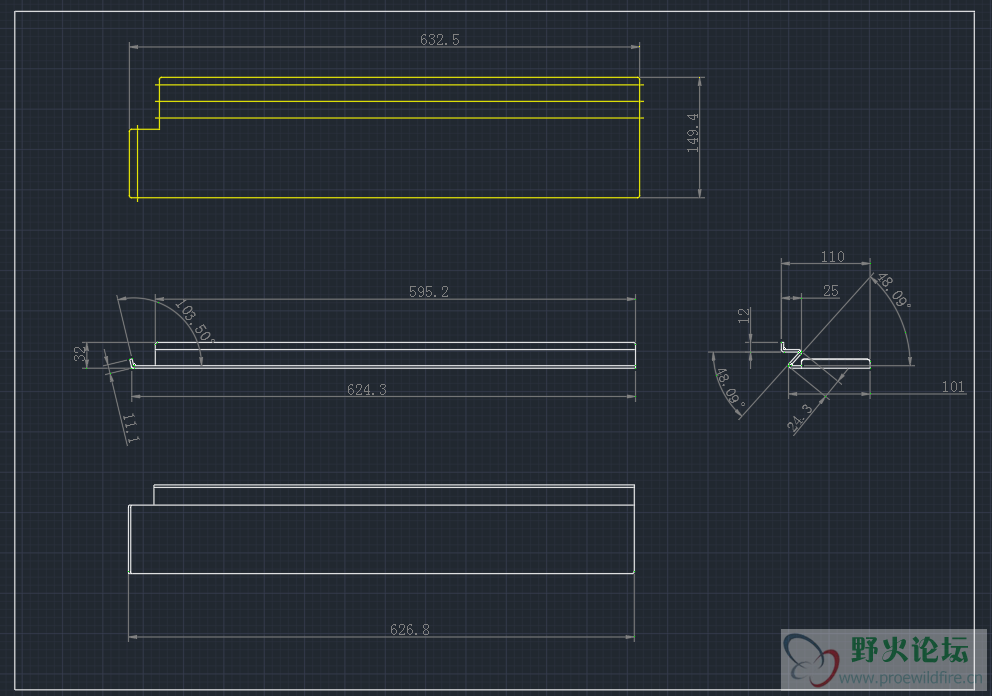

[求助] 这种产品怎样标注和得出准确展开图
发表于 2020-12-10 19:38 | 显示全部楼层 |阅读模式
如图  同时我上传了文 件  是CREO7.0做的,里面也有CAD图   求高手指点

creo7.0已经不需要创建族表展开
直接创建:

我个人认为我现在画的图,所用的折弯表展开是不准确的   展开图用在实际折弯有出入。但我现在的经验无法处理这种不是90度角的产品。

不是90度 我很清楚的是我用K因子 这个适合任意角度自动计算,还有一种折弯扣除外加倒推K因子假K因子来扣除 后面一种我不玩 但是扣除的用多看到

按中心展开就好了

我剛好是大大說後面那一種~~厲害了這樣都能猜到
