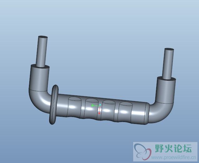

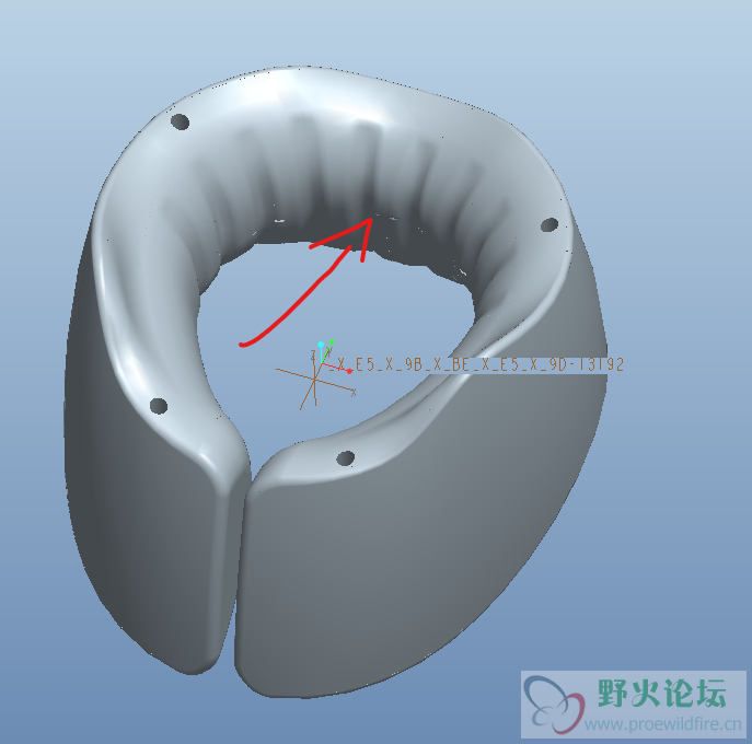

卡在这里好几天了,想的所有思路都失败了

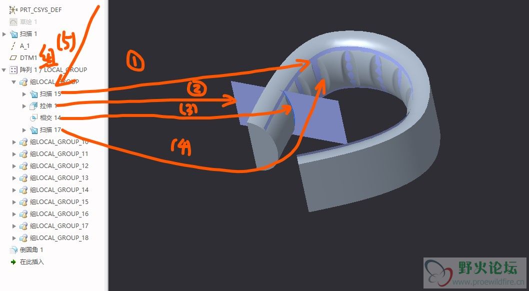

你可以看看图片中的说明,应该可以看明白的----- 1.依照外形扫描出来一个面, 2.然后拉伸一个面,拉伸的这个面要设定一个角度,这个角度就是之后阵列的驱动角; 3.上面两个面相交,得到一个相交的曲线,这个曲线就是我们切除特征的扫描轨迹线; 4.使用上面的相交曲线做轨迹线做扫描切除; 5.把上面的操作编组; 6.阵列上面的组特征,使用2#中的驱动角 你可以试试看 公司文件加密,只有这样回复您了 ...
1.依照外形扫描出来一个面,
5.把上面的操作编组;
你可以试试看
公司文件加密,只有这样回复您了

发表于 2020-12-10 14:27 | 显示全部楼层
阵列不了就一个个边界混合画啊
267
359
发表于 2020-12-10 14:48 | 显示全部楼层
骨架折弯

发表于 2020-12-10 15:52 | 显示全部楼层
这个意思,然后骨架折弯行不行?

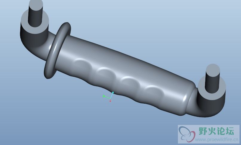

发表于 2020-12-10 16:48 | 显示全部楼层
五百年之箱 发表于 2020-12-10 16:40
有没有这图的prt文件?我看操作步骤这个凹痕是怎么做的,感激不尽
是我以前自己画的一个手柄示意,发出来了
手柄.prt.rar
573.39 KB, 阅读权限: 10, 下载次数: 51
售价: 1 金钱  [记录]
版本creo5.0
