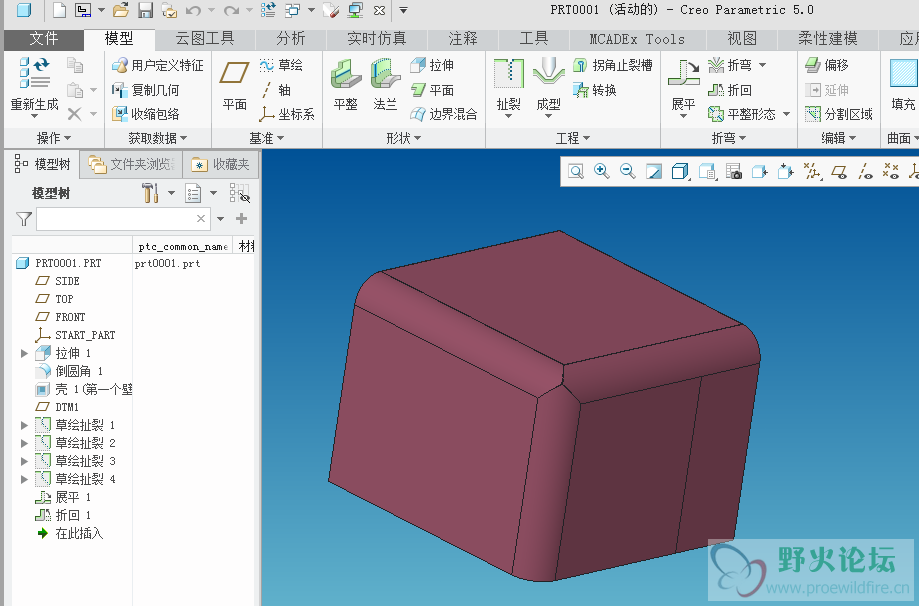

参照 按SW  https://www.ixigua.com/688575513 ... R73HvtHSCp9117fF8qQ 拆图 用CREO按SW拆图成功 1607512087(1).jpg 1607512103(1).jpg
CREO拆图视频地址 https://www.bilibili.com/video/BV1va411F7h8/
63

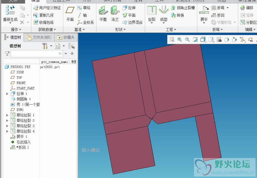

发表于 2020-12-9 21:15 | 显示全部楼层
没事也试了下

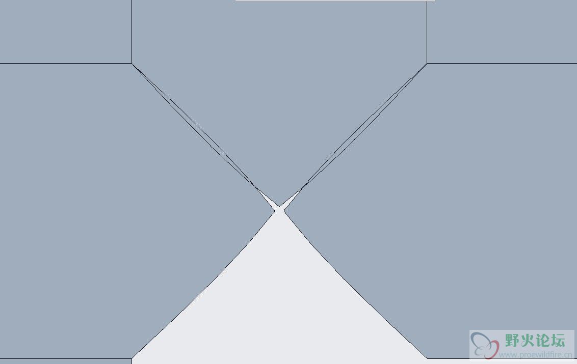

发表于 2020-12-10 11:35 | 显示全部楼层
展开后撕裂处相交了,请问振膜处理呢
949
1307
 楼主| 发表于 2020-12-10 23:16 | 显示全部楼层
liyingtong 发表于 2020-12-10 11:35
展开后撕裂处相交了,请问振膜处理呢
你不会切割掉重复啊

 楼主| 发表于 2020-12-13 12:54 | 显示全部楼层
你这个个不错7.0版本吧 5.0没找到 拉伸切口
