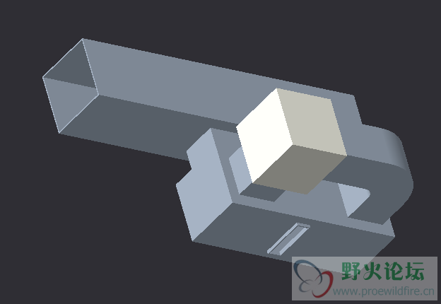

白色的是个风机,中间是个烘箱有热风循环,下面进风口,上面抽风管接风机抽风,这种情况怎么建立流体域

发表于 2020-12-9 21:23 | 显示全部楼层
CREO中点选所有开口后,会自动建立流体域,然后指定相应的边界条件就行。

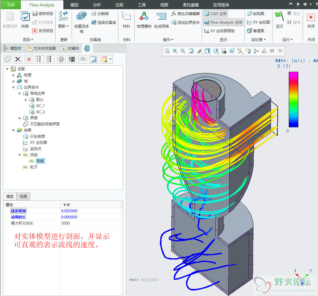

发表于 2020-12-10 10:24 | 显示全部楼层
设置好边界,出入口、介质、及初始速度、压力温度等参数,内部有风扇加风扇,再就是画格了,边缘、内部挡板可以稀疏一些,空腔加密。剩下的就是运行分析了,最好导入ANSYS做,Creo的还是有点出入,跟sw的精度差不多吧
发表于 2020-12-10 13:10 | 显示全部楼层
https://www.jishulink.com/content/post/1252016
参考这个连接上的方法就可以了

发表于 2021-6-11 23:01 | 显示全部楼层
参考这个连接上的方法就可以了
检索了这个教程,不完整,能提供后续部分吗?谢谢!
只要自己尽心尽力就算啦。
221
274
发表于 2021-6-15 20:33 | 显示全部楼层
你注册一个账号,就看那个人的帖子就有完整的。三篇帖子写完的
