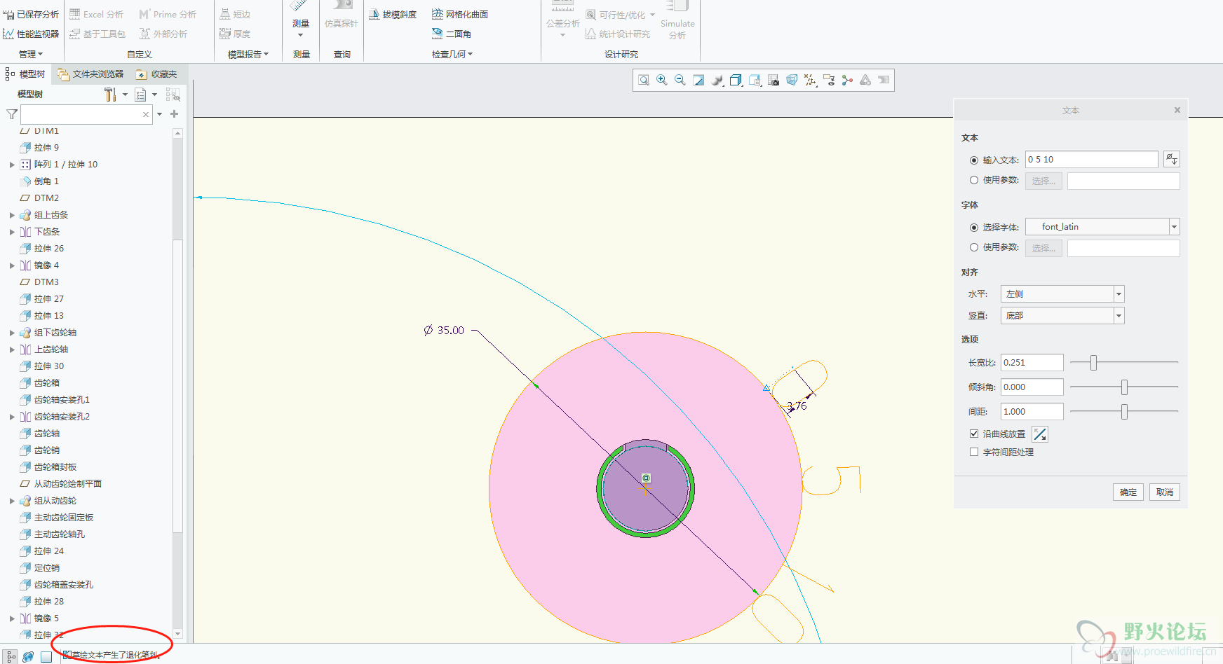

发表于 2020-12-9 09:20 | 显示全部楼层 |阅读模式
有什么方法解决呢
243
281
发表于 2020-12-9 09:44 | 显示全部楼层
建议更换字体试试
45
78
 楼主| 发表于 2020-12-9 09:47 | 显示全部楼层
442724306 发表于 2020-12-9 09:44
建议更换字体试试
好的,谢谢
71
发表于 2020-12-9 10:07 | 显示全部楼层
是不是字体尺寸不能缩小了???如果是的话直接吧精度改为绝对精度就行
1382
95
1865
VIP 勋章希望之星勋章热心助人勋章
发表于 2020-12-9 20:38 | 显示全部楼层
换字体吧,creo中最好用仿宋、黑体
45
78
 楼主| 发表于 2020-12-10 09:08 | 显示全部楼层
qingfeng-nn 发表于 2020-12-9 20:38
换字体吧,creo中最好用仿宋、黑体
好的,谢谢
229
350
发表于 2021-8-18 17:03 | 显示全部楼层
最近也碰到这个问题,解决办法很简单,先以大尺寸写出要的字体,然后再改回要的尺寸
83
136
发表于 2023-2-8 11:12 | 显示全部楼层
谢谢,我也遇到这个问题,用这个方法顺利解决
