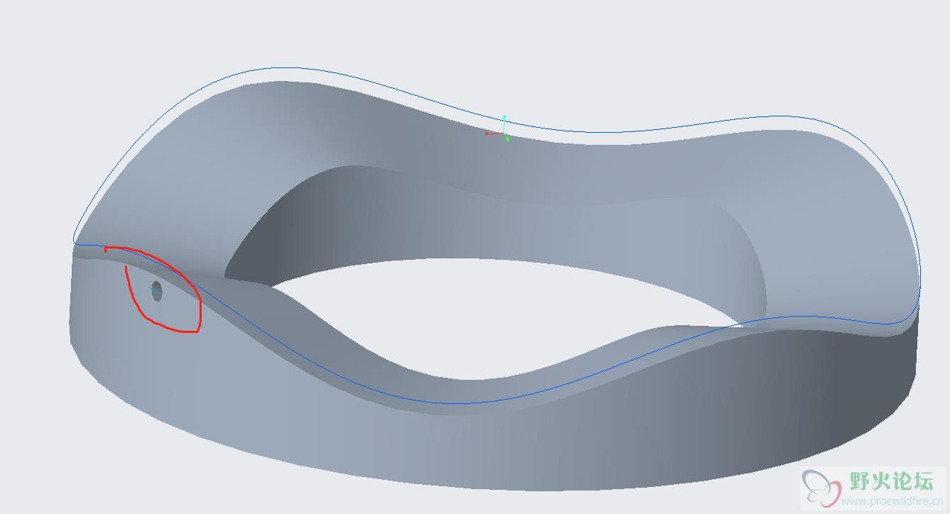

波形华司如何侧边阵列?比如这个钻孔。

那个孔沿着波浪边走一圈

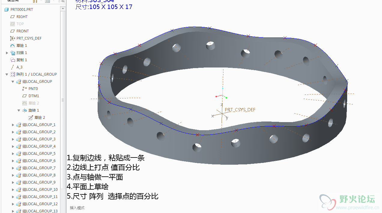

发表于 2020-12-9 08:33 | 显示全部楼层
这样的效果吗

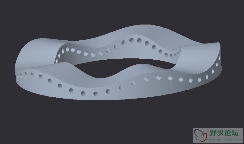

 楼主| 发表于 2020-12-9 13:59 | 显示全部楼层
是的,怎么弄的

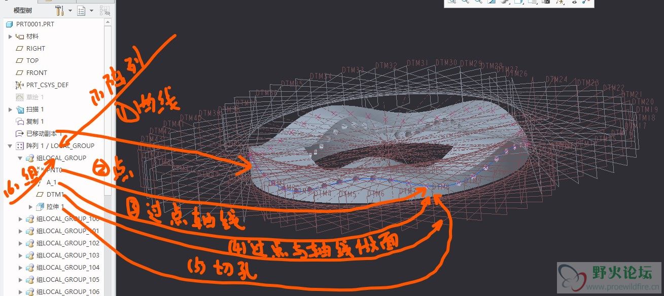

发表于 2020-12-9 14:10 | 显示全部楼层
你参考一下吧

发表于 2020-12-9 15:09 | 显示全部楼层
这样的
creo 3.0文档  拉到最下

 楼主| 发表于 2020-12-9 15:45 | 显示全部楼层
你这个孔的数量不能变呢?
1131
1621
发表于 2020-12-9 18:13 | 显示全部楼层
qq397658752 发表于 2020-12-9 15:45
你这个孔的数量不能变呢?
可以的,点的百分比等于 1/数量,比例 27个数就是 1/27,然后阵列的数量写27
