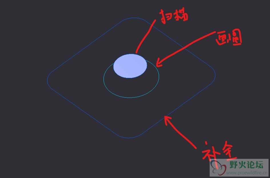

各位大神,这个面怎么做才能做顺,谢谢

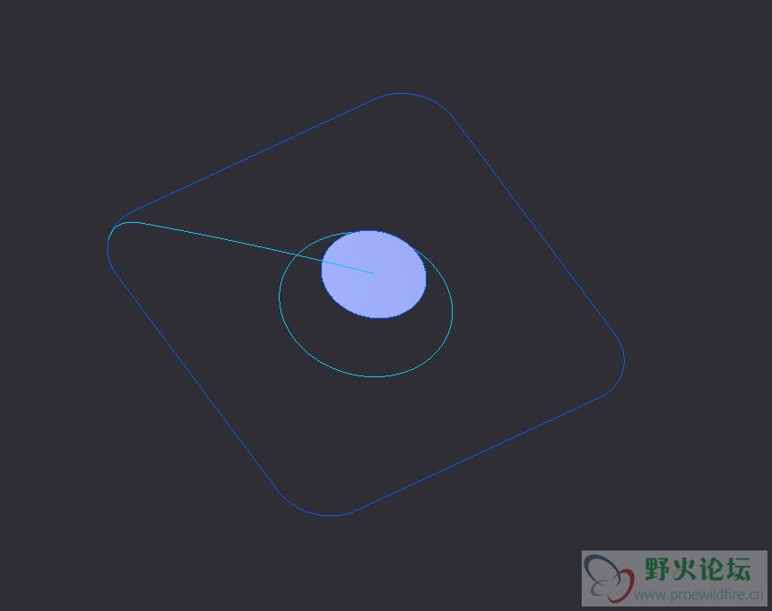

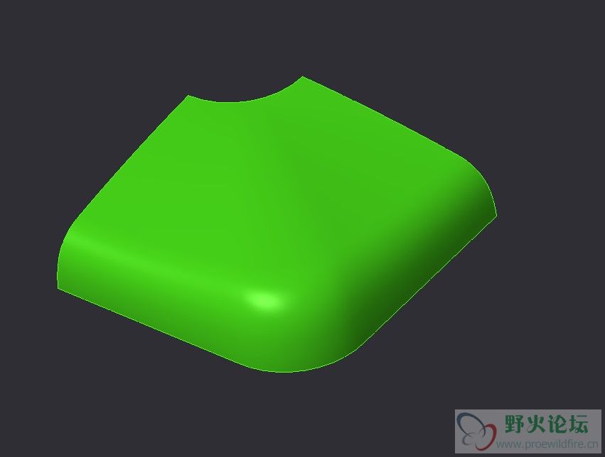

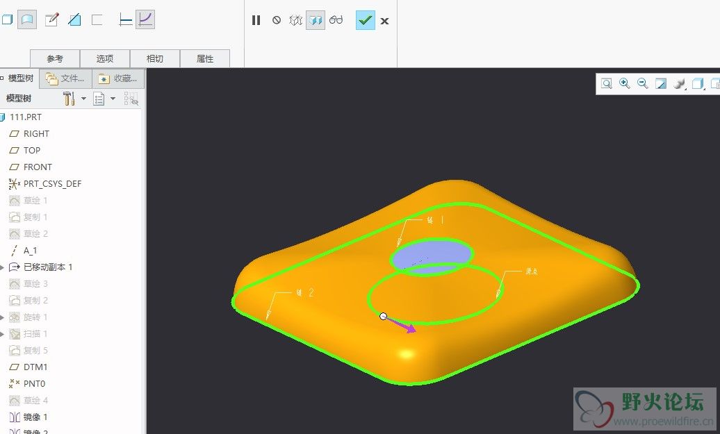

我是这样做的
1.镜像补全下面的外形曲线;
2.使用你做的曲线旋转上面的小面,然后复制边界曲线;
3.做一个圆曲线;
4.然后使用上面三条曲线,加上你做的侧边的曲线作为截面,使用变截面扫描出来一个整面;
5.剪切四分之一出来你需要的这个面。
你可以试试
越学越觉得自己菜鸟一枚。。。
