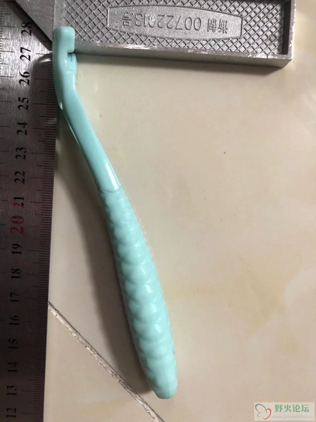

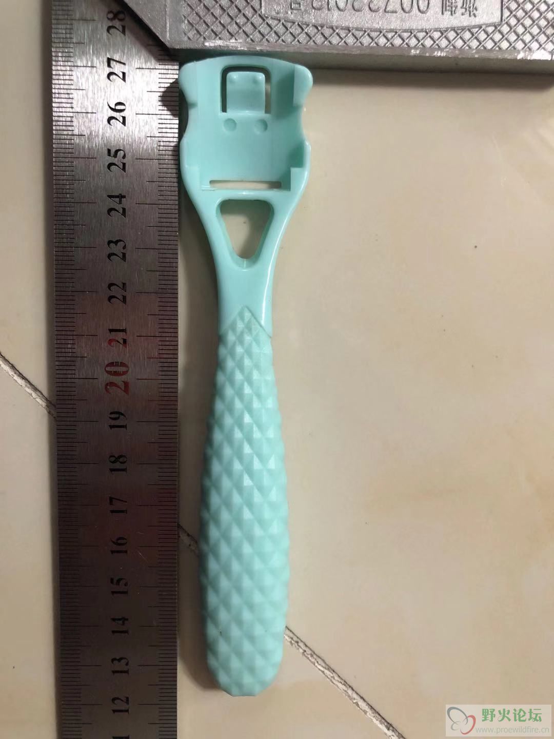

想了半日都不知怎么下手,请求高手帮助下
发表于 2020-12-8 08:39 | 显示全部楼层
直接外发3D扫描抄数不就出来了
279
467
发表于 2020-12-8 09:20 | 显示全部楼层
专业做3D扫描抄数的在此
909
1086
发表于 2020-12-8 12:25 | 显示全部楼层

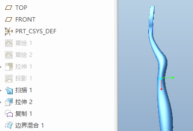

下部扫描,上部拉伸,再边界接面。
92
121
发表于 2020-12-9 09:13 | 显示全部楼层
楼主,4楼已经告诉你办法了(我贴个图给你吧,钻石纹论坛有说我就不画了哈)
