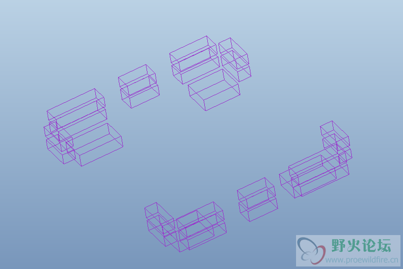

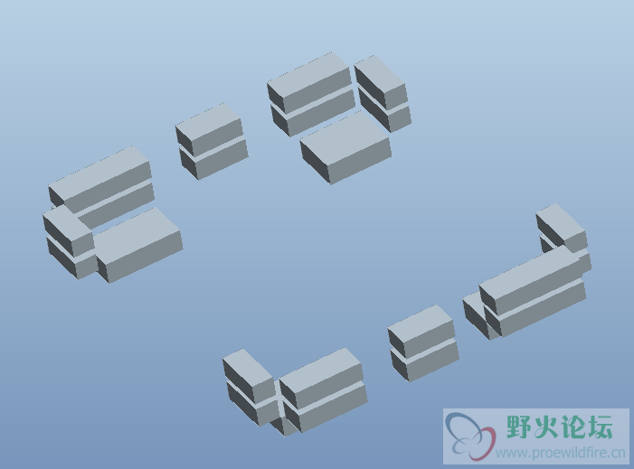

如图所示,请问大神有没有什么好的办法能够将没有连接在一起的曲面体快速全部实体化。

查看完整内容
导出igs格式文件,再导入来。
64
226
发表于 2020-12-6 15:52 | 显示全部楼层
导出igs格式文件,再导入来。

 楼主| 发表于 2020-12-8 10:25 | 显示全部楼层
yuanshen 发表于 2020-12-7 21:25
导出igs格式文件,再导入来。
谢谢,确实可行
