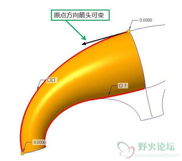

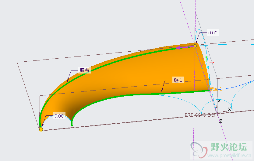

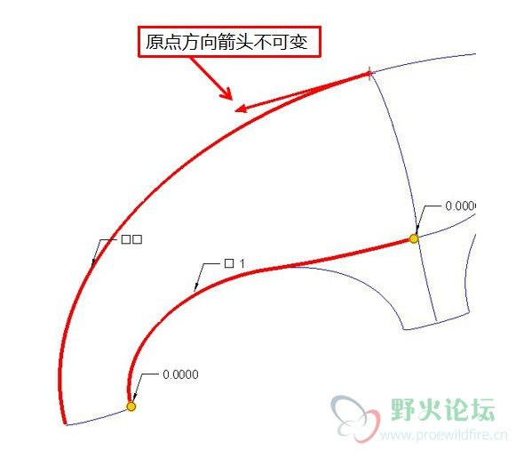

使用可变截面扫描,结果出来这样的情况,还请大佬帮忙看看是哪个地方设置不对?

截面线的问题,样条曲线不好约束

截面线的问题,样条曲线不好约束

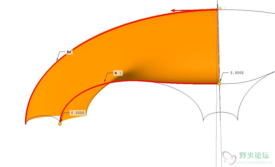

这样的图建议直接做四边面边界混合,曲面质量比较高。

我使用您的图档,发现重新选择曲线后就不可再生了。。。是按的ctrl选的。不对吗?
