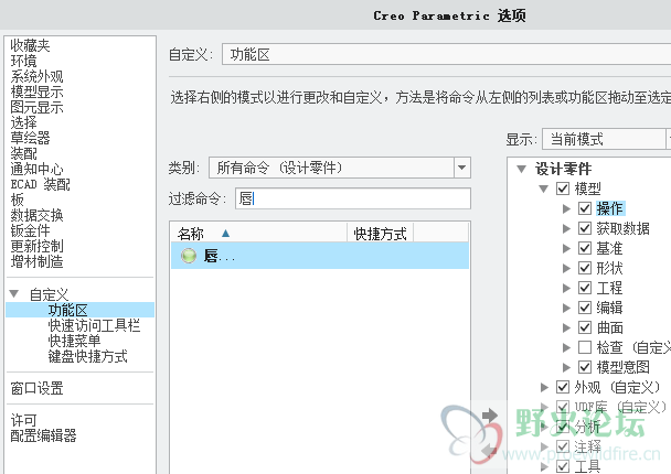

如题,或者哪个命令可以实现类似的操作

唇命令在野火后都隐藏了,在creo中已移除了。你可以用拉伸-拔模实现或者带角度的偏移实现。。

配置文件中添加:allow_anatomic_features yes    在自定义功能区把它调出来就行了

感谢解答
