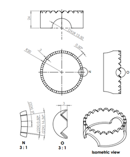

收到客人设计图,用到此零件,材料是碳钢,需要焊接和喷涂,请问一下用什么工艺能做出来,谢谢!
注:管激光切割可以,但是太贵。

便宜,冲压,圈圆。

大量平宜,压铸罗

圆形管材加工出齿,3mm厚的管,用成形铣刀去切齿形,很费工的。
强度要求不高的话,铝/锌合金压铸单价最低。我此前也做过一种类似的件,因为对强度要求很高,后面是用的粉末冶金注射成型工艺,供您参考。

如果激光切管都贵了,其他只能更贵。除非有量

展平成板材,卷制成型再对接焊

平板切好齿,再卷圆,齿会变形吧。支持4楼大神的建议
