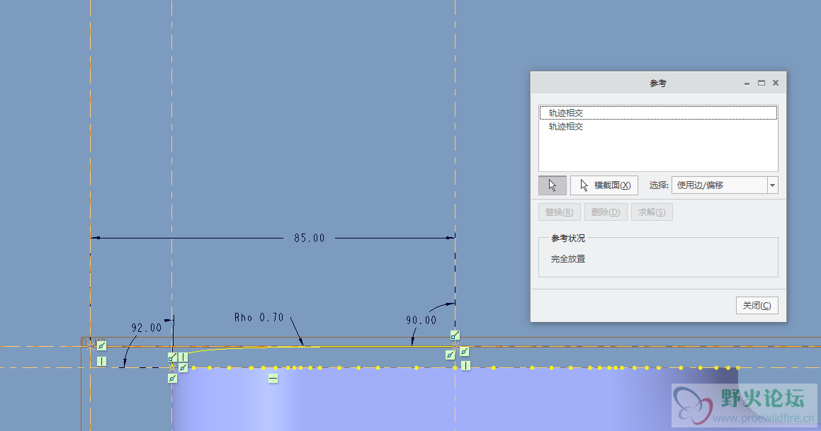

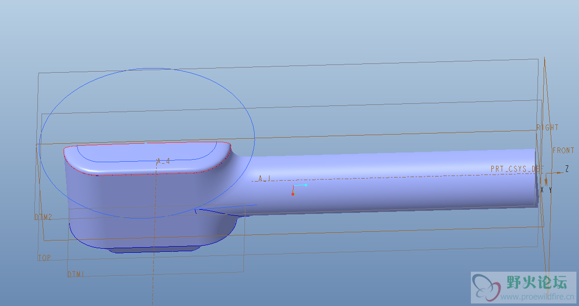

[已解决] 这样的一个扫描怎么做出来

aplay123 发表于 2020-12-3 16:26
可变没问题~坐标我加参考下去他再点就没有了
你的prt的版本比我高,打不开的
越学越觉得自己菜鸟一枚。。。

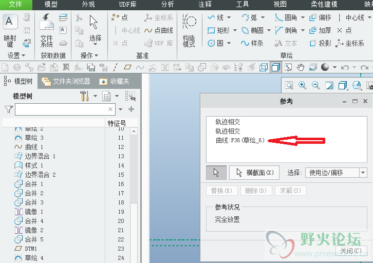

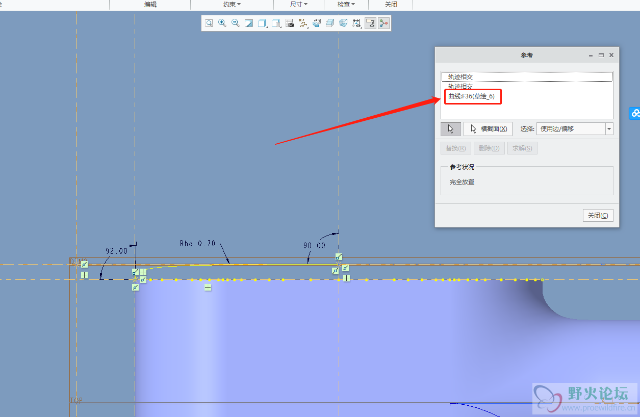

发表于 2020-12-3 17:09 | 显示全部楼层
你把多余的参考去掉看下

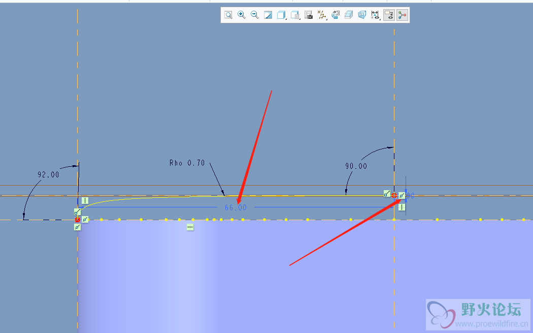

发表于 2020-12-3 19:41 | 显示全部楼层
图片顺序错了,谁能帮我改下,多了曲线F36参考,删掉曲线参考,多了两个弱尺寸,0.00弱尺寸重合约束,
标注85尺寸,66弱尺寸消失,变截扫描OK。
76
96
 楼主| 发表于 2020-12-4 07:51 | 显示全部楼层
谢谢了~参考点出问题了。已解决
