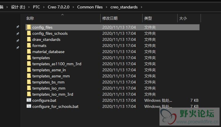

发表于 2020-12-2 13:03 | 显示全部楼层
事实上在creo_standards文件夹就有官方配置好的各种文件
以前都用的大佬配置好的文件,没想到creo都考虑到这些了
