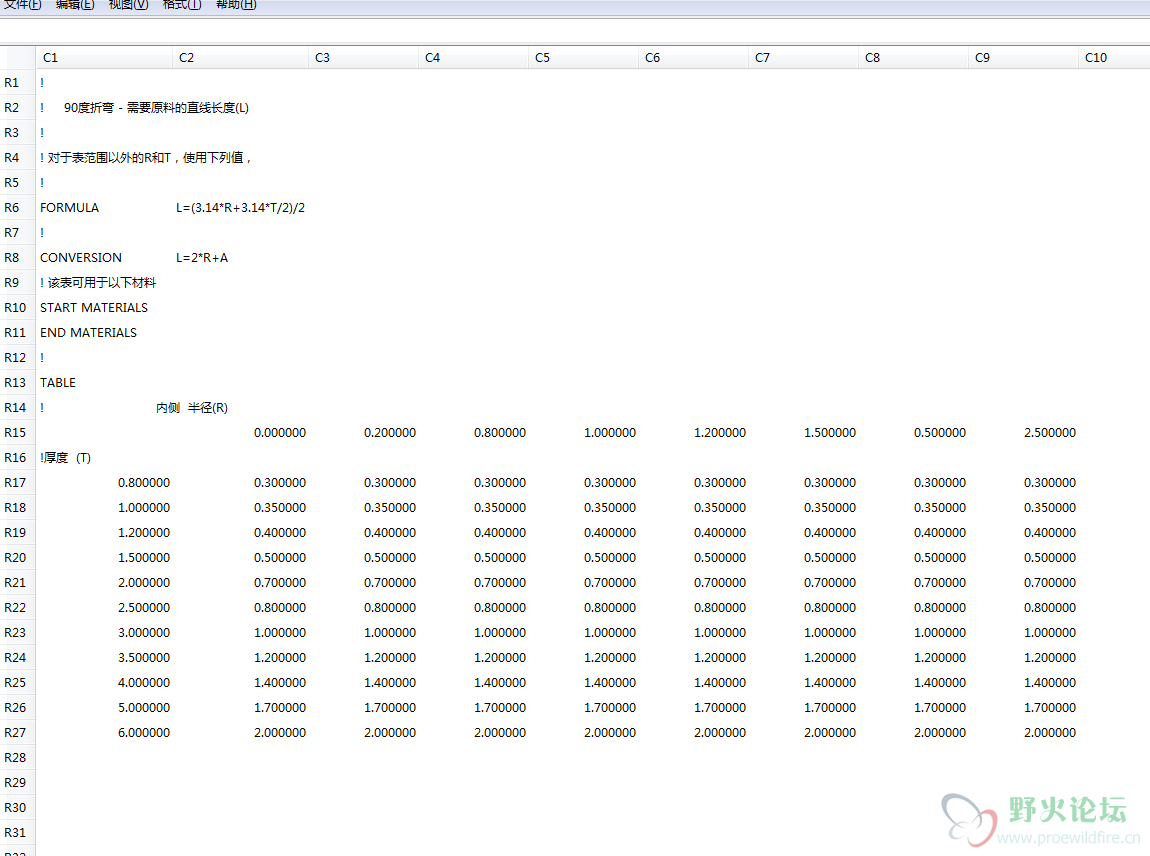

 楼主| 发表于 2020-12-2 09:22 | 显示全部楼层
我想在表里增加一项T>=1.5时中性层=0.4T要怎么写进去

发表于 2020-12-2 14:45 | 显示全部楼层
在T=1.5的一行里选个内角的改一下应该可以了

 楼主| 发表于 2020-12-3 15:25 | 显示全部楼层
我是想加一项直接展开大的圆弧系数。
