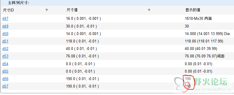

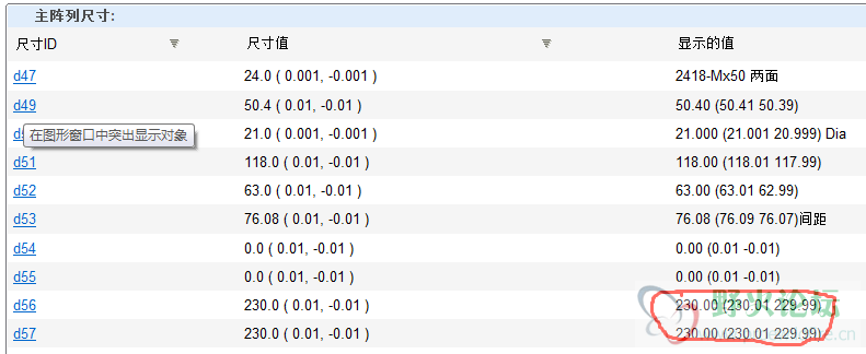

同样是孔,显示为什么不一样
412
496
发表于 2020-12-2 14:48 | 显示全部楼层
工程图里有公差的吧(算好了上公差跟下公差显示)
 楼主| 发表于 2020-12-2 16:34 | 显示全部楼层
问题已经解决了,需要在3D模型里把尺寸的属性修改一下,改为公称
